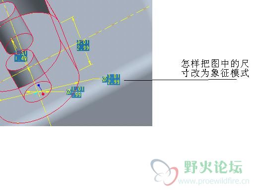

[求助] 标注在那里改?

发表于 2008-10-28 21:55 | 显示全部楼层 |阅读模式

发表于 2008-10-28 21:57 | 显示全部楼层
config.pro 中 tol_mode

 楼主| 发表于 2008-10-28 22:19 | 显示全部楼层
回复 3# 的帖子
怎样把限制改为象征?

发表于 2008-10-29 16:04 | 显示全部楼层
tol_mode =yes ,在属性里面
