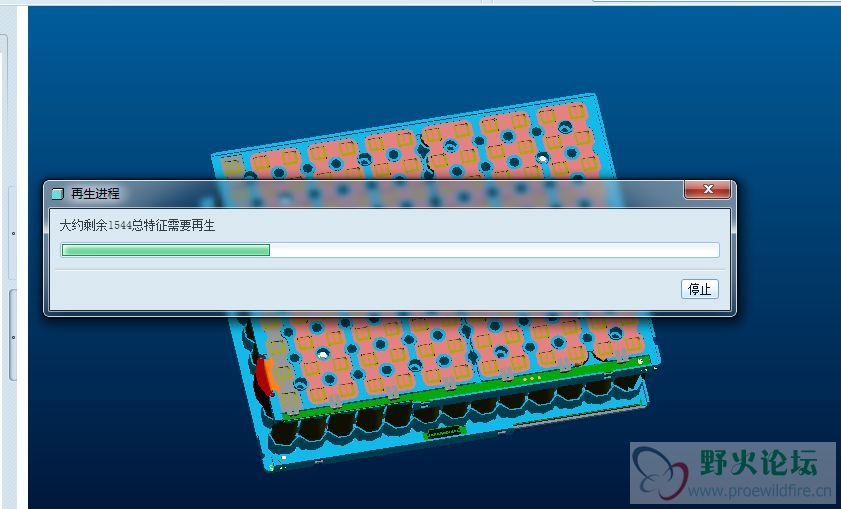

打开装配体总要进行特征再生,需要等很长时间,但是单独打开装配体中的零件就不用再生,不知道是哪里出了问题?

估计是有循环参照

发表于 2017-2-22 14:07 | 显示全部楼层
可能是对某个零件做了修改吧,总图打开后保存一下呢!

就是先参照A画B图,后来画A时又参照了B,形成了一个循环,所以一直要更新!

装配体要重生这么多特征,感觉是个很基础的组件(比如骨架)修改更新后,基于它的其他组件没有重生&保存。
