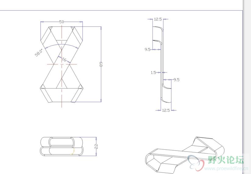

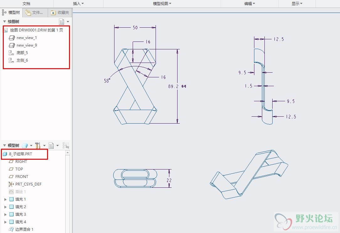

这纽带应该怎么搞

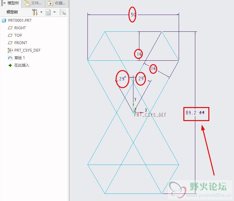

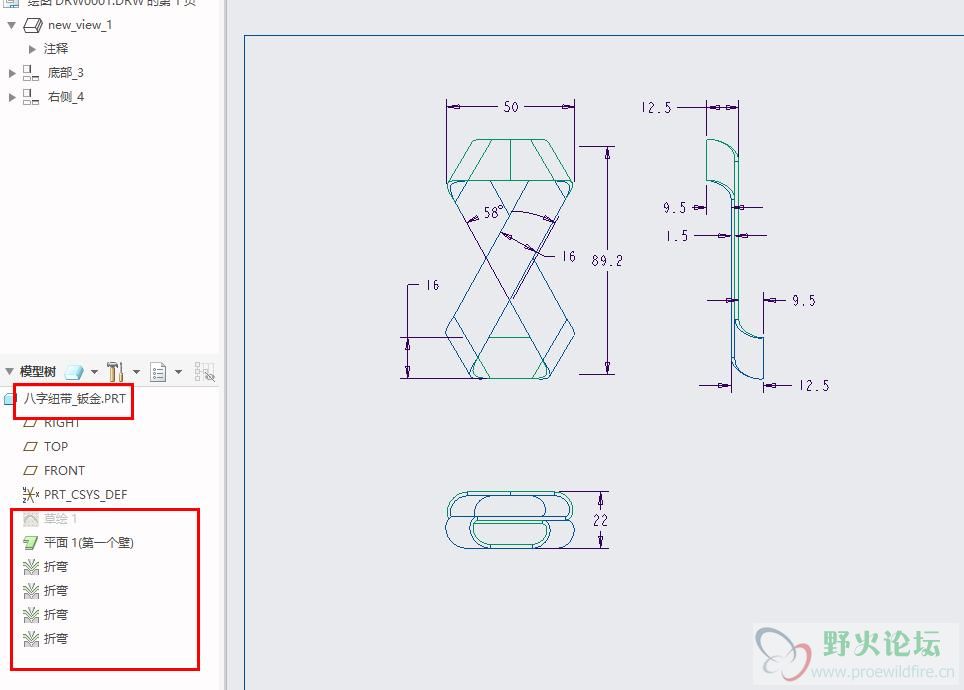

16。。.50。。.58。。锁定后。89尺寸不能保证。89约为89.2

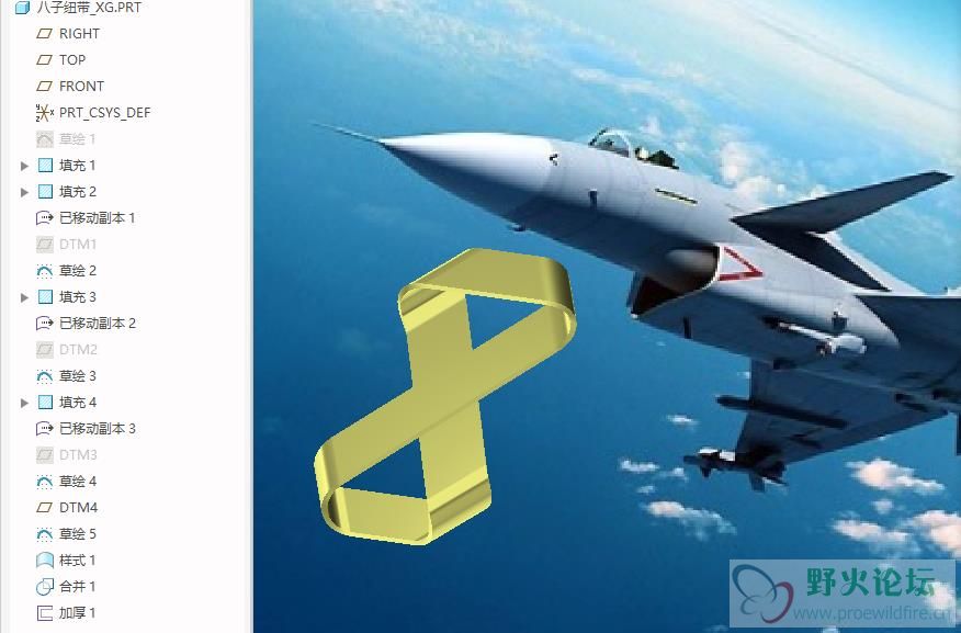

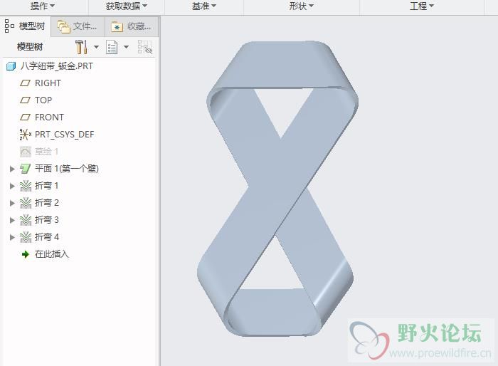

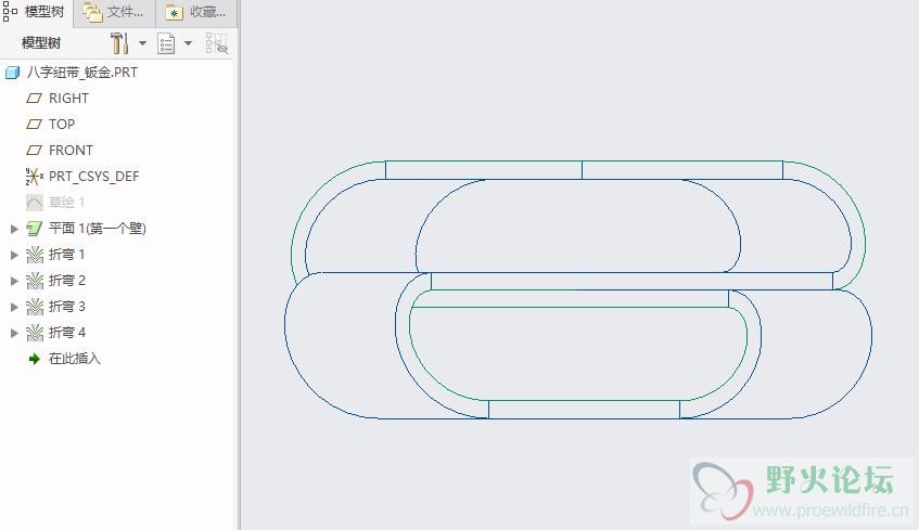

钣金建模。。。尺寸不好控制。
360截图20170223211704007.jpg 360截图20170223211749046.jpg 360截图20170223211630799.jpg

 楼主| 发表于 2017-2-24 11:37 | 显示全部楼层
有木有文件啦,谢谢

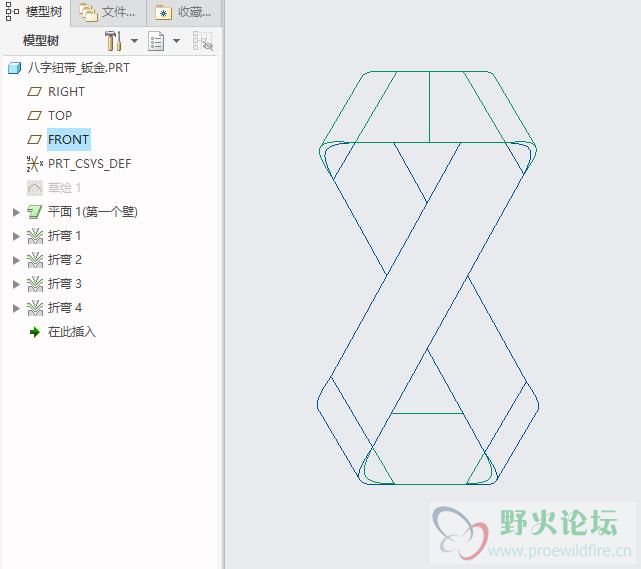

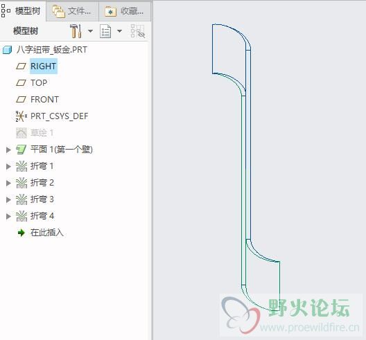

发表于 2017-2-28 10:32 | 显示全部楼层
