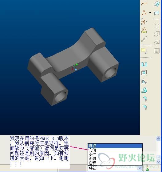

我用的PROE 3.0 里面少一个命令(智能),我从装也一样.如哪位大哥知道,告诉一下.谢谢!!!

关于过滤器
Pro/ENGINEER 提供各种过滤器来辅助选取项目。这些过滤器位于"状态栏"上的"过滤器"(Filter) 框中。每个过滤器均会缩小可选项目类型的范围,利用这一点可轻松地定位项目。所有的过滤器都是与环境相关的,因此只有那些符合几何环境或满足特征工具需求的过滤器才可用。此外,Pro/ENGINEER 还会根据环境自动选取最合适的过滤器。记住:始终通过从"过滤器"(Filter) 框中选取另一过滤器的方式显示地改变过滤器。
智能过滤器
Pro/ENGINEER 可自动选取"智能"(Smart) 过滤器(如可用)。利用"智能"(Smart) 过滤器可选取符合当前几何环境的最常见类型项目。此过滤器使用两个级别:当选取过程开始时,"智能"(Smart) 过滤器允许您选取普通的、较高级项目(如特征或元件)。选取较高级项目后,"智能"(Smart) 过滤器即自动缩小选取范围,这样可选取更多的特定项目(如边或面)。整个过程均自动进行,这样明显地减少了改换过滤器的时间而更多时间用于在图形窗口中建模。
如果不想使用"智能"(Smart) 过滤器,则与其它过滤器一样,只是从"过滤器"(Filter) 框中选取不同的过滤器而已。
注意:如果禁用预选加亮(缺省设置为启用),则"智能"(Smart) 过滤器不可用。

关于禁用预选加亮
预选加亮提供对设计元素的视觉确认,使您能够准确地直达要选取的目标元素。缺省情况下,Pro/ENGINEER 启用预选加亮。不过可根据需要禁用它。
禁用预选加亮
通过清除"选取优先选项"(Selection Preferences) 对话框中的"预选加亮"(Preselection highlighting) 复选框("编辑"(Edit)>"选取"(Select)>"优先选项"(Preferences)),可禁用预选加亮。注意:也可将"预先加亮"(prehighlight) 配置选项设置为 no(缺省值为 yes)。
选取行为
如果禁用预选加亮,则 Pro/ENGINEER 选取行为会有所改变。要选取项目,必须使用下列选取方法:
拾取 (Pick) - 直接从模型中选取项目。可从"编辑"(Edit) 菜单("编辑"(Edit)>"选取"(Select)>"拾取"(Pick))中或图形窗口快捷菜单中,选取"拾取"(Pick) 命令激活"拾取"模式。如果禁用预选加亮,则 Pro/ENGINEER 在缺省情况下会选取此方法。
查询 (Query) - 选取在"从列表中拾取"(Pick From List) 对话框中列出的项目。可从"编辑"(Edit) 菜单("编辑"(Edit)>"选取"(Select)>"查询"(Query))或图形窗口快捷菜单中,选取"查询"(Query) 命令激活"查询"模式。记住:使用"查询"(Query) 命令完成选取后,Pro/ENGINEER 将返回"拾取"(Pick) 选取模式。
注意:如果禁用预选加亮功能,则无法使用"智能"过滤器。

还真没注意注意过,原来智能过滤也能被关掉,看来是楼主自己设置的问题了。
解决后请跟贴说明。

我是选择禁用预选加亮,不然就慢死了.
