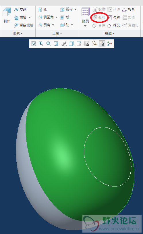

如圖完全無法剪裁旋轉面上的圓形草繪投影
請問是哪邊出問題呢?

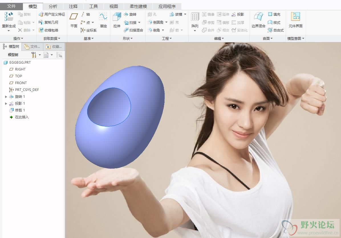

仅供参考。【creo4.0版本】
eggegg.prt.zip (30.23 KB, 下载次数: 5)   creo4.0版本

曲面才能用元素去裁剪

對耶 可以了 謝謝你 要用曲面 謝謝大家喔
