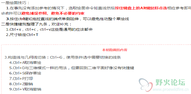

选中尺寸右键会有个锁定选项,(ps;图中Ctrl+t是强化尺寸,不是锁定!)

很简单的,你草绘时候想那个尺寸标注后不变的话,选中该尺寸右击选锁定就OK,

Ctrl+t  是弱尺寸转化为强尺寸

Ctrl+t  是弱尺寸转化为强尺寸
谢谢提醒,刚刚试了下确实是强化尺寸
