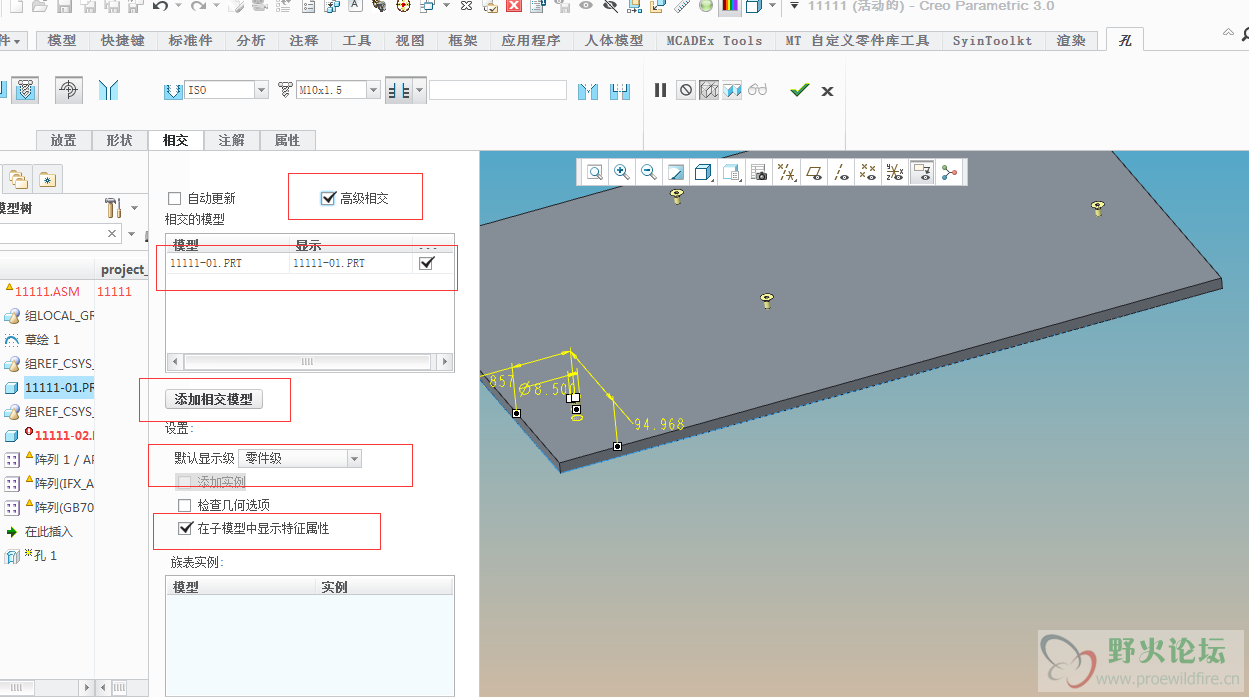

CREO3.0装配下,打螺丝孔,出现错误,将包含螺纹曲面的打勾去处,就正常,但是零件上显示出就是一个孔,没显示螺纹曲面,显示注解也没出现螺纹标志,这是什么情况。

1、取消自动更新,勾选高级
2、修改为零件级,将特征写到零件里

 楼主| 发表于 2017-2-21 09:38 | 显示全部楼层
真是太感谢了
