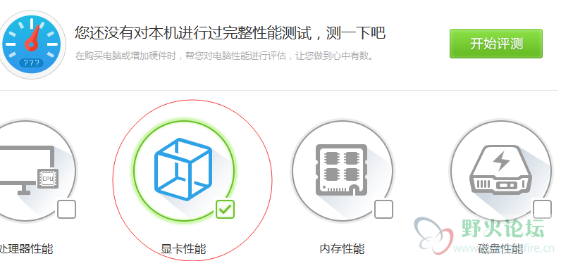

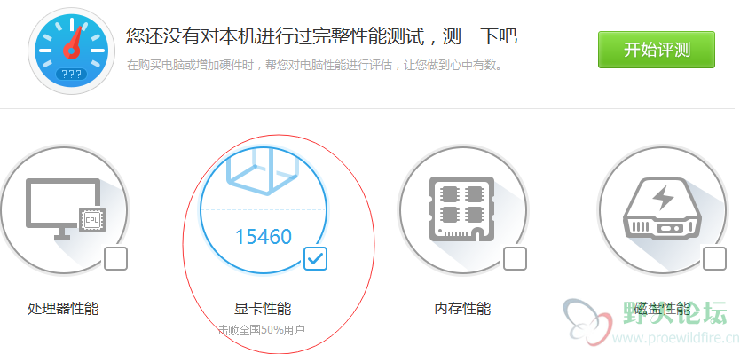

109
144
VIP 勋章
发表于 2017-2-19 22:42 | 显示全部楼层
这配置很高了,你这i5七代,最新的了,显存也够了,比我电脑配置高多了,我才i5的2代,2012年买的,显卡是AMD HD2730 2G 显卡 ,运行CREO3.0 M090,还算顺畅的,新买的电脑要说草绘和特征做不了那就不正常了,惠普没用过,我喜欢用华硕的牌子  ,要不你用鲁大师单单测试下显卡的性能,我也测试了下截图给你做个参考
