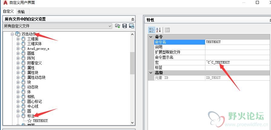

发表于 2017-2-17 17:24 | 显示全部楼层
第一步:命令DBLCLKEDIT,确认值是否为on,即允许双击修改
第二步:命令CUI,查看双击标注时引发的命令是否是TEXTEDIT
