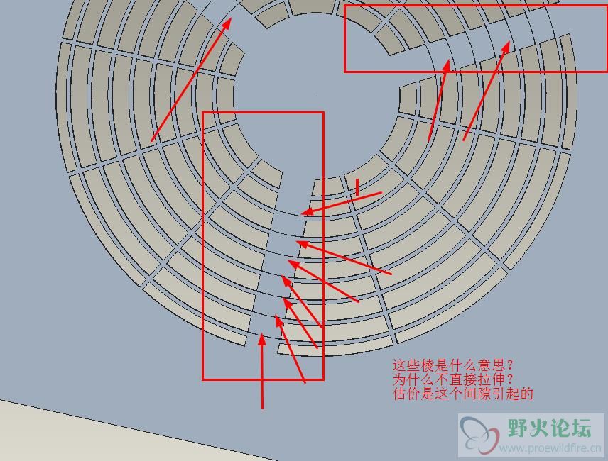

[已解决] 这种情况怎么办,补上色之后就不显示正常了?

经常会遇到这种情况.不用太在意吧.面应该不够圆润.细腻.

发表于 2017-2-17 18:04 | 显示全部楼层
显示问题
发表于 2017-2-17 21:26 | 显示全部楼层
应该是显卡问题

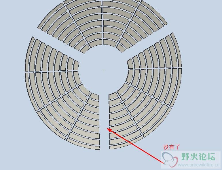

 楼主| 发表于 2017-2-23 10:05 | 显示全部楼层
怎么搞了一下?

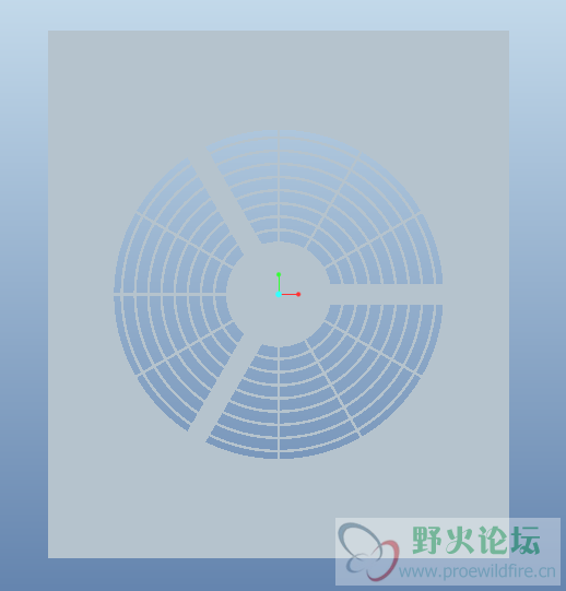

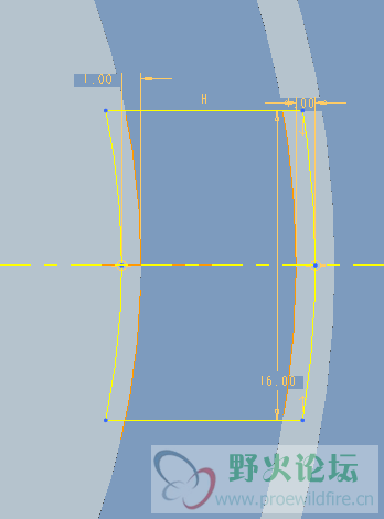

发表于 2017-3-2 15:35 | 显示全部楼层
是你第二个阵列出问题了,自己调一下尺寸,改大点

 楼主| 发表于 2017-3-3 14:36 | 显示全部楼层
谢谢,解决了
