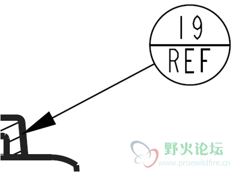

 楼主| 发表于 2017-2-16 09:13 | 显示全部楼层
那这个怎么解释?

发表于 2017-2-16 09:41 | 显示全部楼层
AlissaTian 发表于 2017-2-16 09:13
那这个怎么解释?
参考尺寸。

发表于 2017-2-16 11:21 | 显示全部楼层
球标上面是item number下面是Quantity

 楼主| 发表于 2017-2-16 11:36 | 显示全部楼层
So what does "REF" mean? It's a referential item?

发表于 2021-9-27 15:54 | 显示全部楼层
19表示标号是19,英文中一般是item 19
ref表示这个零件图纸上其他的地方已经标过了,数量什么的都确定了。如果还要在其他的视图上标出来就要写ref了
