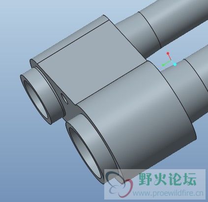

新人求职,为何图中的草绘4无法拉伸为实体

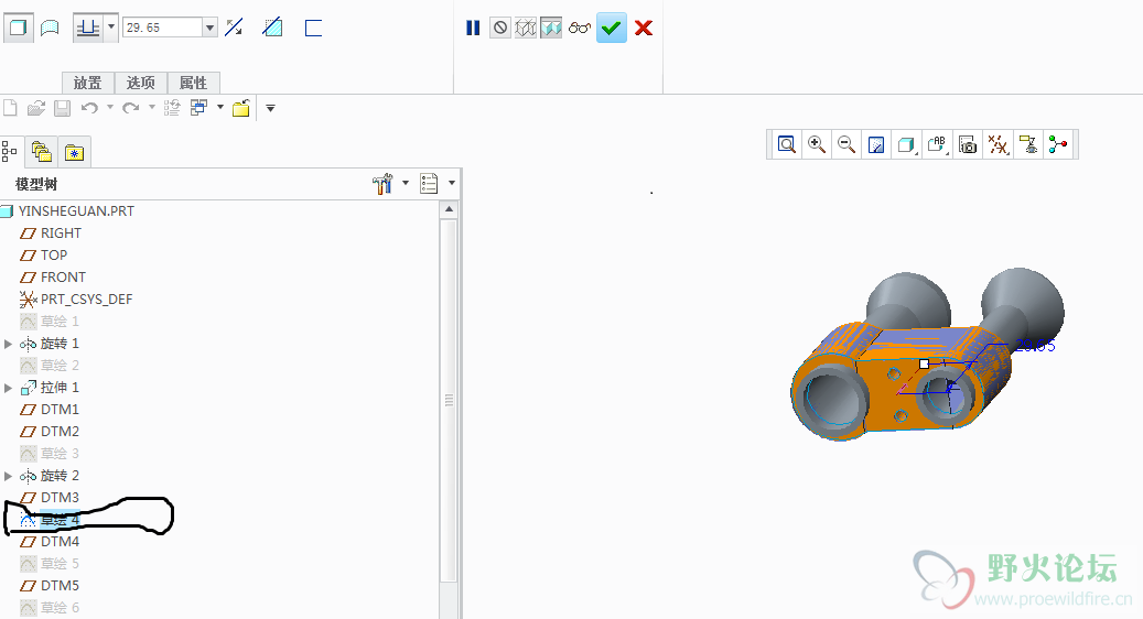

发表于 2017-2-15 17:15 | 显示全部楼层
你直接在草绘四的下面直接拉伸就可以了啊,干嘛还要弄那么接下来多余的步骤?

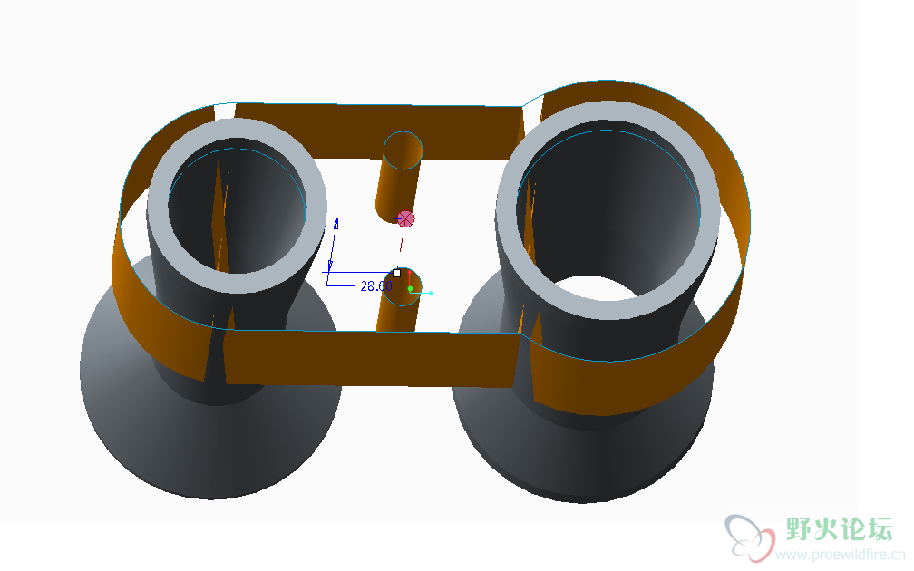

 楼主| 发表于 2017-2-16 11:30 | 显示全部楼层
因为不能拉伸成实体,所以我换了个高度平面看看能不能拉伸,那些操作应该对草绘4的拉伸没有影响的吧。还有您能给我解释下为什么会出现我上图那种情况吗?对于拉伸的本质还是不是很了解

发表于 2017-2-16 15:11 | 显示全部楼层
昨天我看了下,你拉伸的时候选择的是面,而不是实体,我想问题应该就是出现在这里,你这还处于初学阶段,还是老老实实去画画平面图,多看看教程,多理解理解最基础的东西吧,一口吃不了胖子的。

拉伸为实体的时候,拉伸最右边的勾是灰色的,根本无法拉伸为实体,所以才拉伸为曲面描述问题的;拉伸为面的时候为什么会左右两个圆的部分为什么会各出现一个叉叉

发表于 2017-2-16 15:29 | 显示全部楼层
我不知道你真正的理解拉伸是怎么操作的没?你这图是最简单的一个图,文字描述的话是说不清楚的,方便的话,让你的朋友帮你看下吧,或则按照我第一次回复给你的那样,草绘四下面的全部删除,然后直接拉伸草绘4就行,你先上网看一下你拉伸这个步骤的操作真正对了没吧。

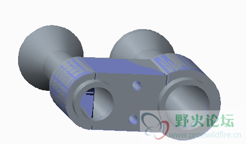

发表于 2017-2-16 17:00 | 显示全部楼层
小黑脸 发表于 2017-2-16 15:23
拉伸为实体的时候,拉伸最右边的勾是灰色的,根本无法拉伸为实体,所以才拉伸为曲面描述问题的;拉伸为面 ...
你直接点击拉伸,再选择左侧模型数的草绘4,或者点击草绘4,再点拉伸,鼠标点击2下的事情而已啊............我估计你是直接在草绘4编辑里拉伸的,所以拉伸功能是灰色的....
发表于 2017-2-16 17:02 | 显示全部楼层
会唱歌的枕头 发表于 2017-2-16 17:00
你直接点击拉伸,再选择左侧模型数的草绘4,或者点击草绘4,再点拉伸,鼠标点击2下的事情而已啊..... ...
退出草绘编辑,才能拉伸
