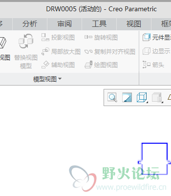

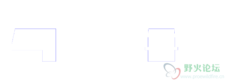

我的creo4.0导出的dxf  线条总是很模糊 而且不能量尺寸
是哪里没设置好的缘故吗
保存副本
保存副本
转成dxf后
转成dxf后

 楼主| 发表于 2017-2-14 22:38 | 显示全部楼层
野火 发表于 2017-2-14 21:02
看上去线条粗细好像不一样?
不是粗细的问题 格式转成dxf以后 线条总是模糊不清 连尺寸都不能量
比如说在白色背景里 线条很看起来几乎没有 要放的很大才看得清
332
395
 楼主| 发表于 2017-4-19 21:14 | 显示全部楼层
今天算是搞明白了 是显示模式的问题  导出dxf以前要把显示模式换成线框模式 要不然草绘的线条会模糊不行
