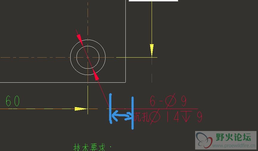

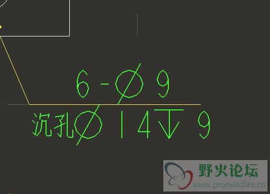

creo工程图里面如何修改文字和尺寸引线之间的距离。如下图。
在proe5.0中可以选中然后可以单独选中小红点拖动数字。而在creo里面一拖动就是整体拖动,无法移动这段距离。图一图二为proe,图三为creo。

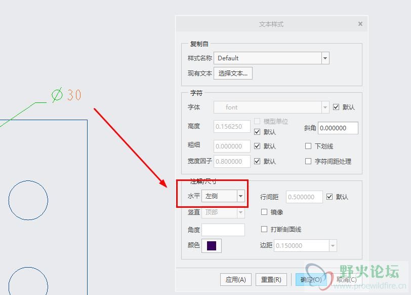

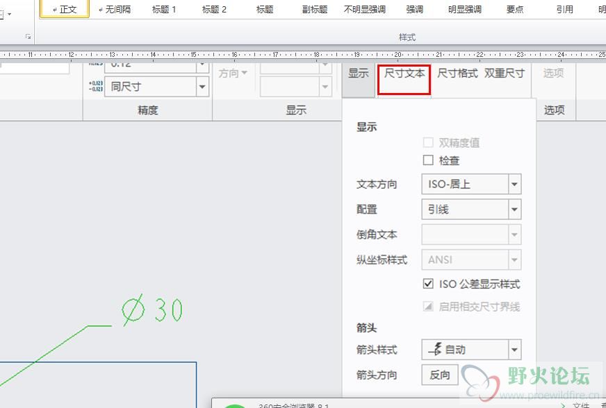

发表于 2017-2-12 18:43 | 显示全部楼层
在【文本样式】里面改。

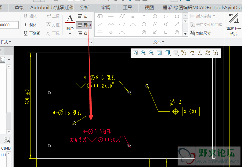

发表于 2017-2-12 22:37 | 显示全部楼层
creo4.0孔标注,是左对齐:为什么要没必要的空线呢:
154
249
 楼主| 发表于 2017-2-13 08:21 | 显示全部楼层
Creo 4.0不是这个样子的了,不过我找到移动方法了,按住shift建,拖动。小小的改动找半个小时才找到……

249
 楼主| 发表于 2017-2-13 08:22 | 显示全部楼层
暗菩提 发表于 2017-2-12 19:05
鼠标移动到箭头拐角处会出现一个小黑方块,拖动它。
Creo 4.0不是这个样子的了,没有小方块。不过我找到移动方法了,按住shift建,拖动。小小的改动找半个小时才找到……

 楼主| 发表于 2017-2-13 08:24 | 显示全部楼层
你居中对齐呢。

发表于 2017-2-13 18:19 | 显示全部楼层
好像creo4.0没有自动居中:
当文本在右边,自动左对齐;
当文本在左边,自动右对齐;
除非切换到:格式,人工选择居中:
154
249
 楼主| 发表于 2017-2-13 18:32 | 显示全部楼层
fuguangyi 发表于 2017-2-13 18:19
好像creo4.0没有自动居中:
当文本在右边,自动左对齐;
是啊,我说的就是这样手动居中。
