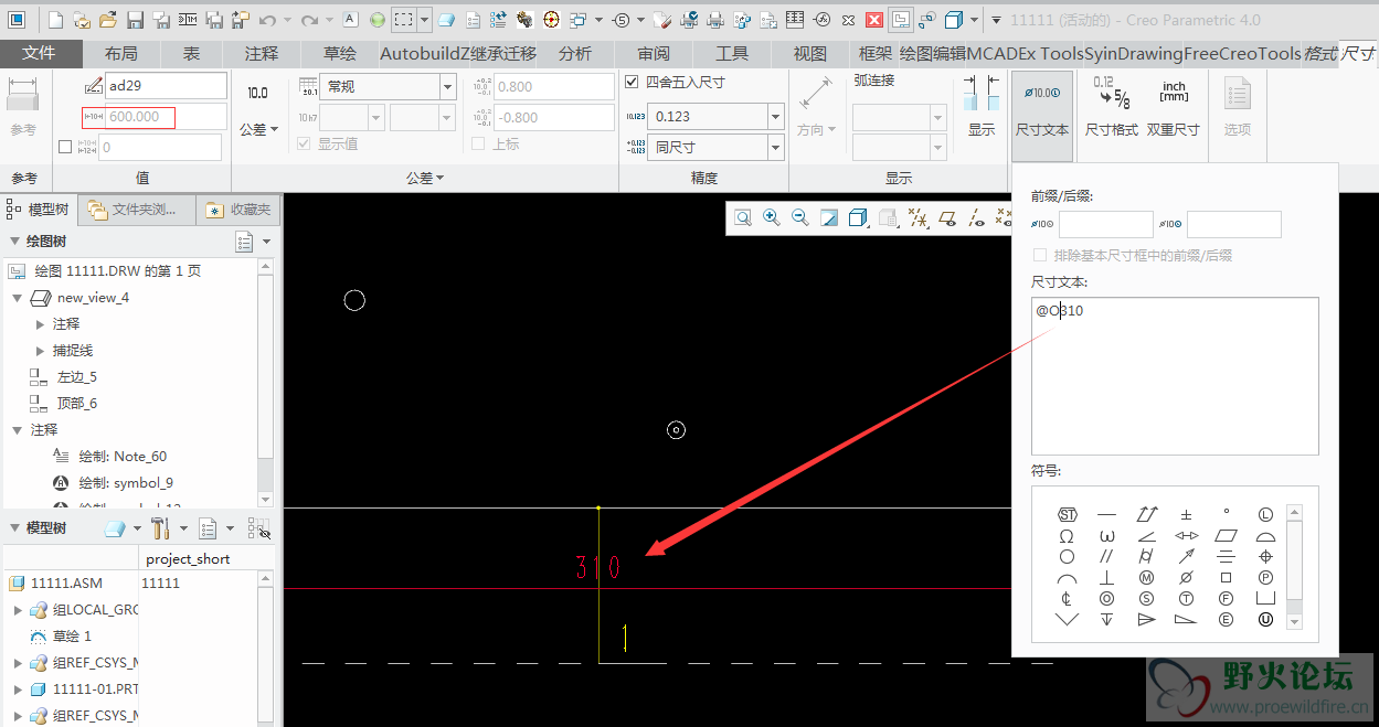

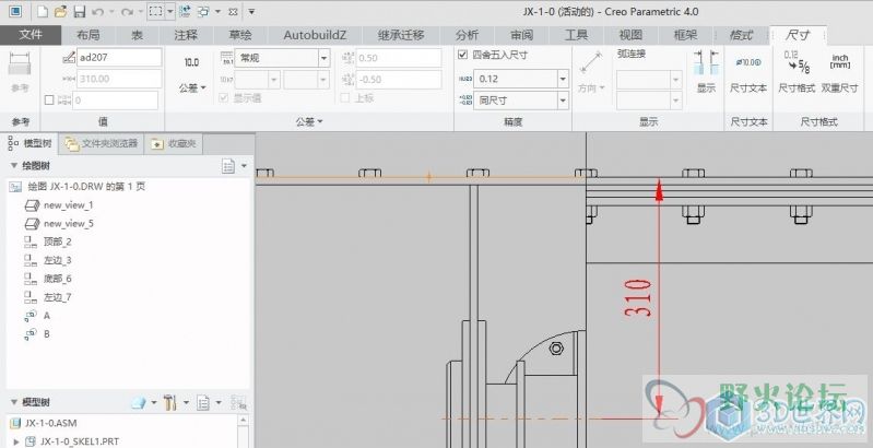

CREO4.0需要修改标注尺寸的值,但尺寸栏是灰色的,改不了。
148
513
803
 楼主| 发表于 2017-2-12 14:40 | 显示全部楼层
想修改尺寸310

手工标注的尺寸从来就不能直接修改,可以替换: @o 310

 楼主| 发表于 2017-2-14 11:44 | 显示全部楼层
就是要替换尺寸值,原来是替换窗前面需要勾上才行。
