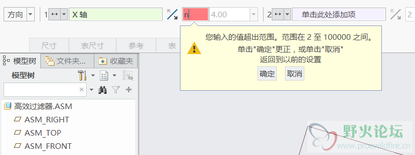

如图,定义86的时候,输入参数总是提示错误~~~
阵列
阵列

首先。给 n 赋值。

先建模型,再到參數裡面增加n,最後到關係裡加關係式n=個數變量
