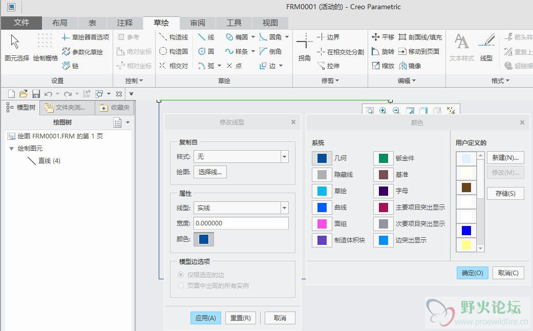

在创建图框时,新建——格式——确定——草绘,修改线造型——颜色,“自户自定义的”只有一种颜色,不能创建或修改,记得这里是可以选颜色的,不知为什么现在不能用了,那位遇到过这个情况吗?请高手指教一二。

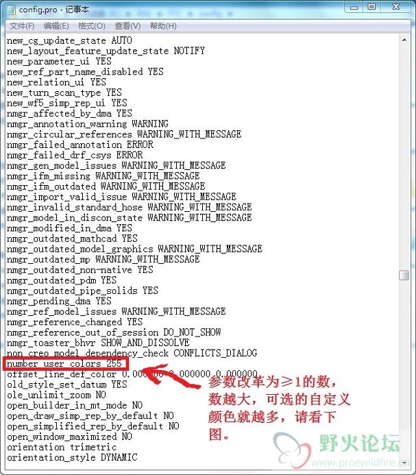

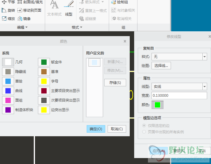

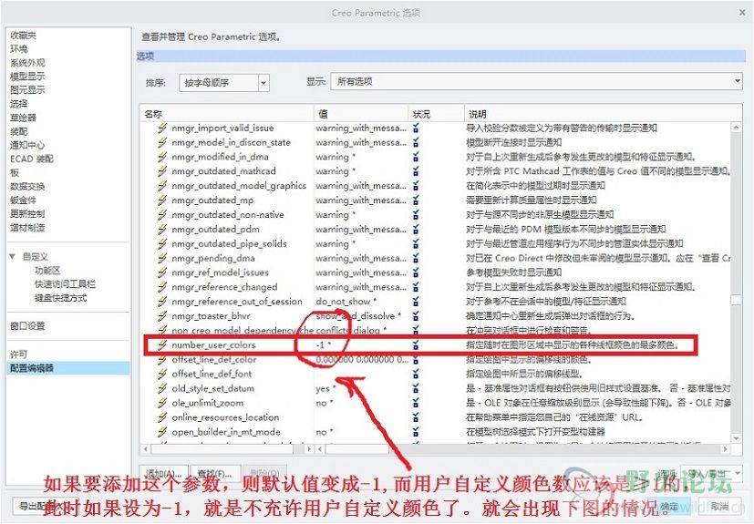

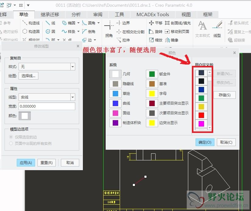

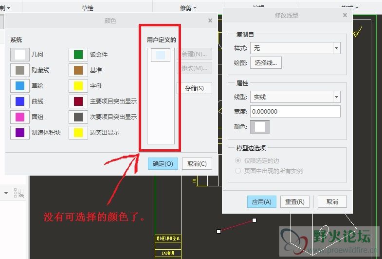

经过多次试验,终于找到机关参数了,完美解决问题,请看图片分解:
