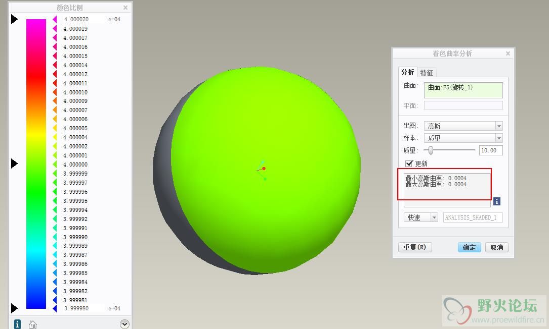

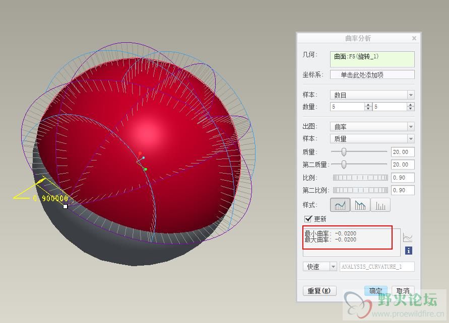

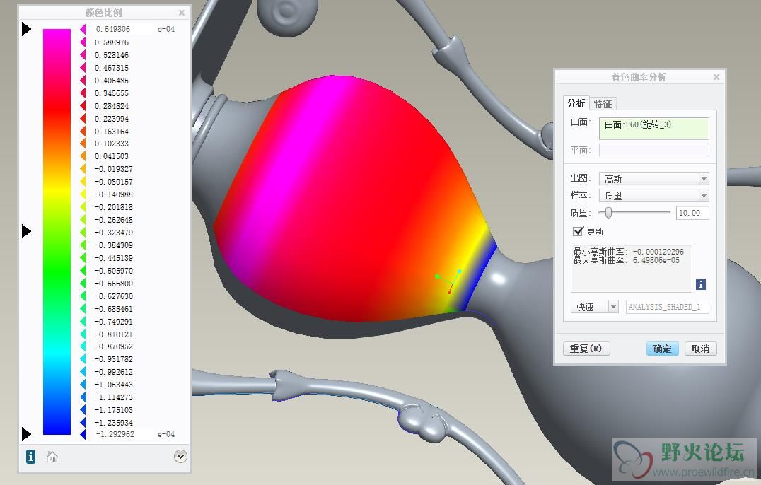

曲面是圆形曲面是指什么?球面?
在分析工具里有曲率工具可以分析曲面:(仅供参考)
1、曲率分析:
2、高斯曲率分析(曲率相同的地方颜色一致)
球面的曲率是常数且固定不变。
