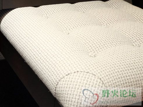

如图,请教各位大神,这种鼓包该怎么建模
鼓包
鼓包

用正弦关系式,不要问我怎么用,我也是猜的,记得论坛里有个编制的篮子实例,应该可以给你启发

使用实体自由命令,将要拉伸的实体曲面分割成x*x个节点,然后将每个节点向上拉。(四方形就拉四个点,拉起后中间就会形成一个鼓包。

曲面应该也可以实现吧
