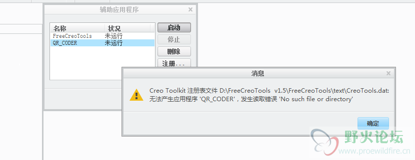

我使用的是creo3.0,在安装FreeCreoTools插件后,在启动时,出现如图所示的情况,请问哪位大神帮忙解决一下??

标注工程图使用的插件,能够方便的标注粗糙度、焊接符号等!问题已经解决了!版本号不对!

发表于 2017-11-29 08:30 | 显示全部楼层
dat文件中设定的目录不对
