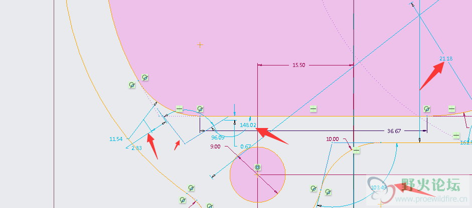

在零件草绘时出现这些尺寸,如何关掉,是那个选 项

按照如下截图,把显示尺寸  的复选框的  打钩 去掉   即可关闭
