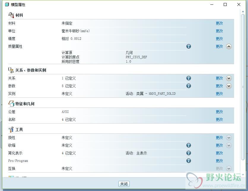

先打开样板文件设置, 1设置参数,求重量。

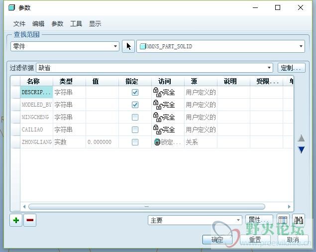

设置参数
设置参数

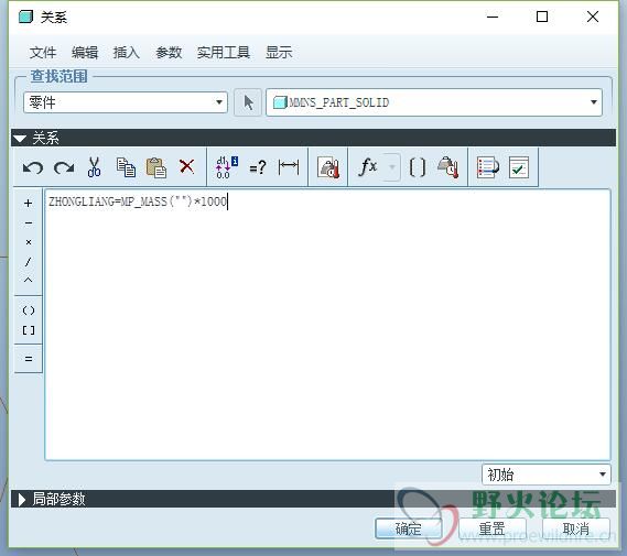

  2设置关系
设置关系
设置关系
3设置属性
设置属性
设置属性

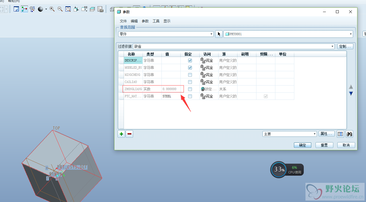

,保存。  然后新建一个零件,使用这个样板,设置材质steel, 拉伸 100*100*100的正方体,参数不显示重量
重量不显示,看别人的显示
重量不显示,看别人的显示

参数用pro_mp_mass,不要括号部分

在   编辑——设置——质量属性   里面“生成报告”
相当于计算一下。
或者修改config的配置。
修改模型后只需要重新生成一下就可以了。

ganyiwei   关系修改成你说的样子试了几次不行耶,包括去了*1000的符号。还是得谢谢你,你说的那个关系是什么意思?
liurunxing 生成报告试了一下解决问题了,修改config的配置包括很多项的,麻烦具体说一下,config去哪里找,改成什么样,我是新手。

你只要再点属性-质量属性-更改  什么都不管再点确定  然后再生一下应该就可以啦

在  工具——选项,
具体修改内容见上一贴的图片中内容。
