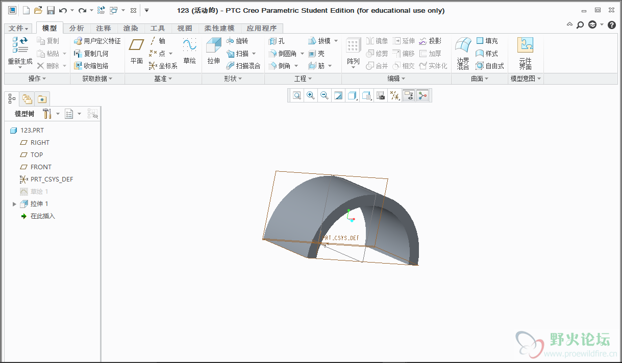

请问各位前辈,如图所示为一个半圆柱面,我用过弯曲工具但是会改变表面特征,比如厚度处处不等,并且不是完美的平面。请问该如何操作,得到一个平整的平面呢?用于3D打印。

没十分理解到底想做啥,按我的理解,应该可以转换为钣金,展开

就是想把这个半圆柱面展开成为平整的板,方便3D打印。学生,只学过一点点creo。抱歉没有描述清楚。
