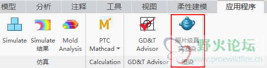

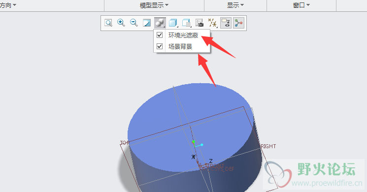

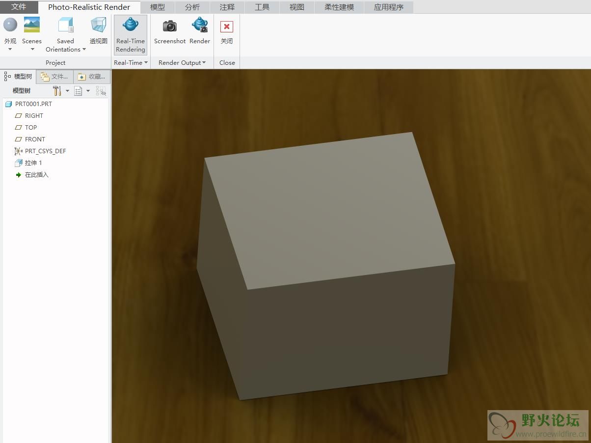

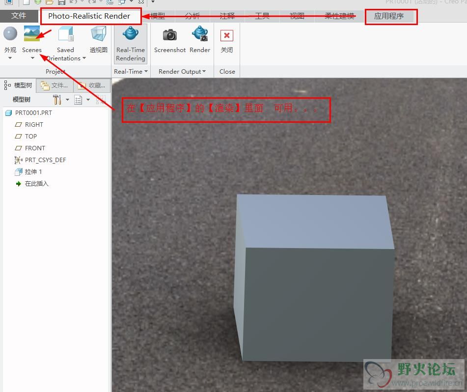

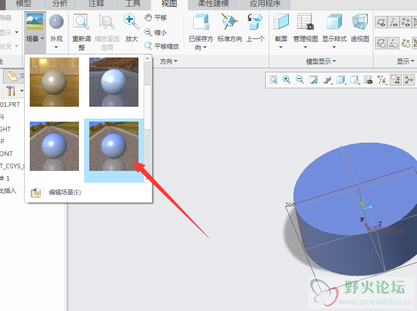

发表于 2017-2-1 20:43 | 显示全部楼层
