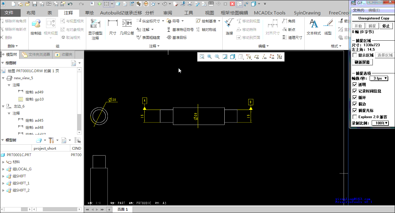

creo4.0几何工程图标注,现在比较灵活,需要一定的时间练习:
下面的动画演示,如何指定几何公差位置,和修改:

发表于 2017-8-15 14:25 | 显示全部楼层
多谢了   4.0的几何公差标注完全不一样了  没楼主这个教程真不会用了
发表于 2021-8-3 09:27 | 显示全部楼层
我想问下那个直径20和那个几何公差怎么同时选中并把几何公差移动,这个是什么命令呀?

发表于 2022-1-19 17:11 | 显示全部楼层
这个怎么选中的呀
