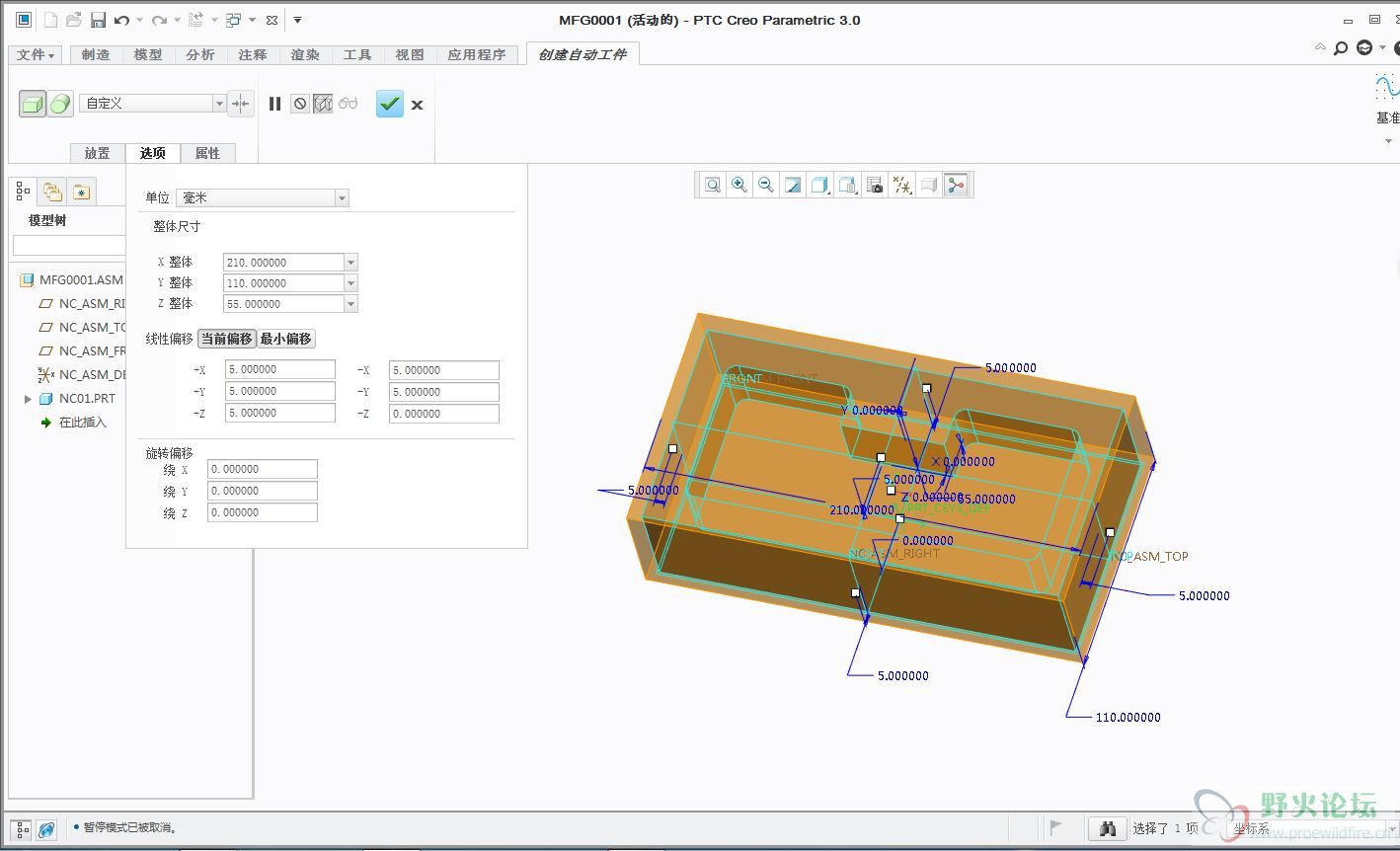

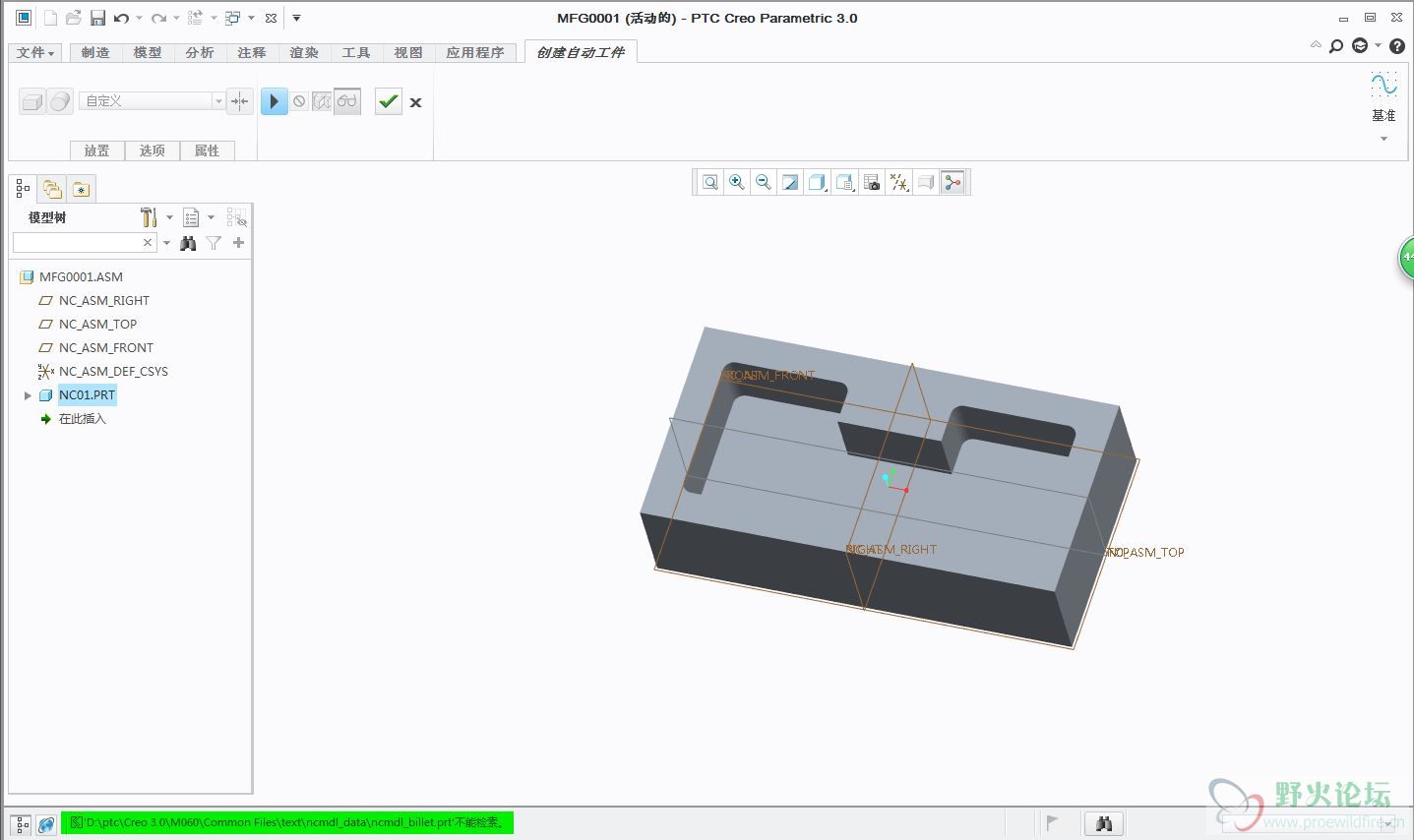

Creo3.0中,无法创建自动工件,PTC\Creo 3.0\M020\Common Files\text\ncmdl_data\ncmdl_bar.prt'不能检索
点击“工件”设定偏移量后,点击确定无法生成,左下角显示不能检索。。
请教大侠,这是怎么回事?怎么来解决?

你这是缺少系统颜色文件
你在5.0上保存一个系统颜色文件,
再把文件放入Creo3.0的安装目录下,
如:D:\PTC\Creo 3.0\F000\Common Files\text\ncmdl_data下。
在打开软件,在选项中自定义系统颜色路径就可以了。

可是我的安装文件在电脑的C盘里呢,

那就在C盘啊,没有关系的,我只是举个例子

OK,已解决,感谢!!
