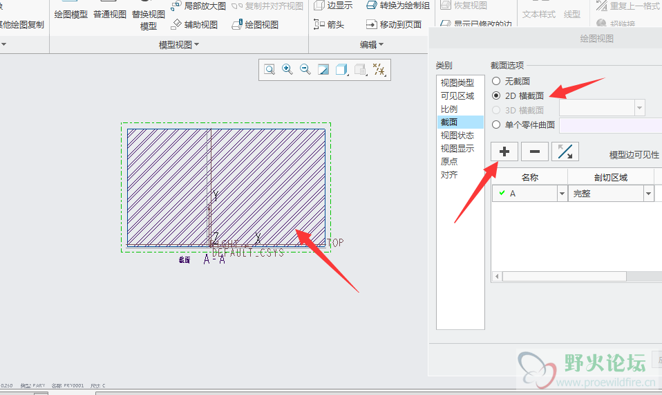

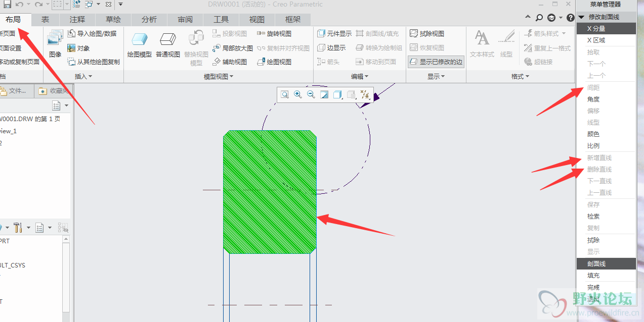

很多选项都是灰色的,如何激活,想改一下间距,可是灰色的,????
发表于 2017-1-23 20:55 | 显示全部楼层
正常做的直接就显示,不知道你是怎么做的了

野火谢谢,一直是你给我解答,感谢,我是在工程图模块创建的,见图

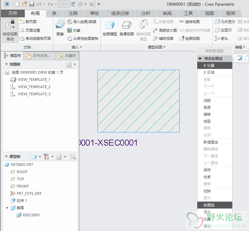

 楼主| 发表于 2017-1-24 08:41 | 显示全部楼层
图到那里去了
发表于 2017-1-24 20:03 | 显示全部楼层
你检索个别的剖面线试下
