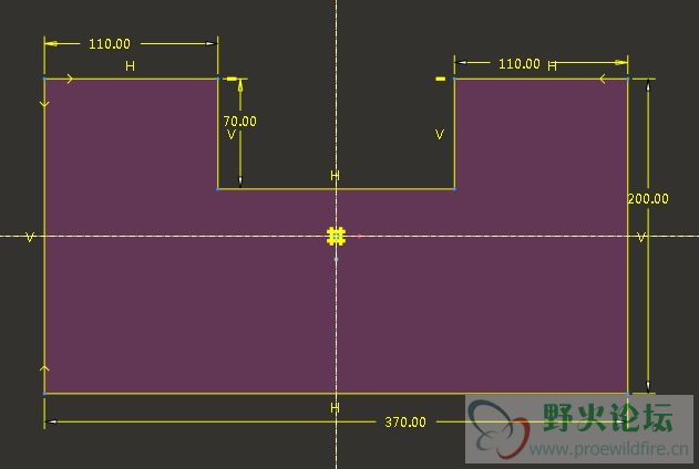

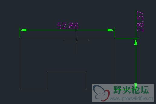

用Creo 3.0 m120画好图之后转成CAD 2013的2D图尺寸不对,在转出前已设置好了单位,但是还是出现了问题,如下图:这是什么原因,求教!
这是在3D图里面设置好的单位
这是在3D图里面设置好的单位
这是CREO 3.0里面的尺寸
这是CREO 3.0里面的尺寸
到了CAD 2013就成这个尺寸了
到了CAD 2013就成这个尺寸了

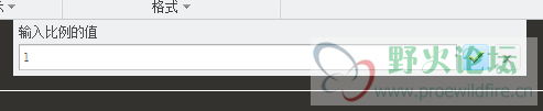

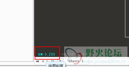

你在出工程图的时候,是否将比例改为1:1呢,有些时候默认的不是1:1哦
在左下角
双击改为1,再试试
ivy123zxj789 + 1 热心助人

 楼主| 发表于 2017-1-23 10:23 | 显示全部楼层
在左下角
问题解决了,多谢指点。

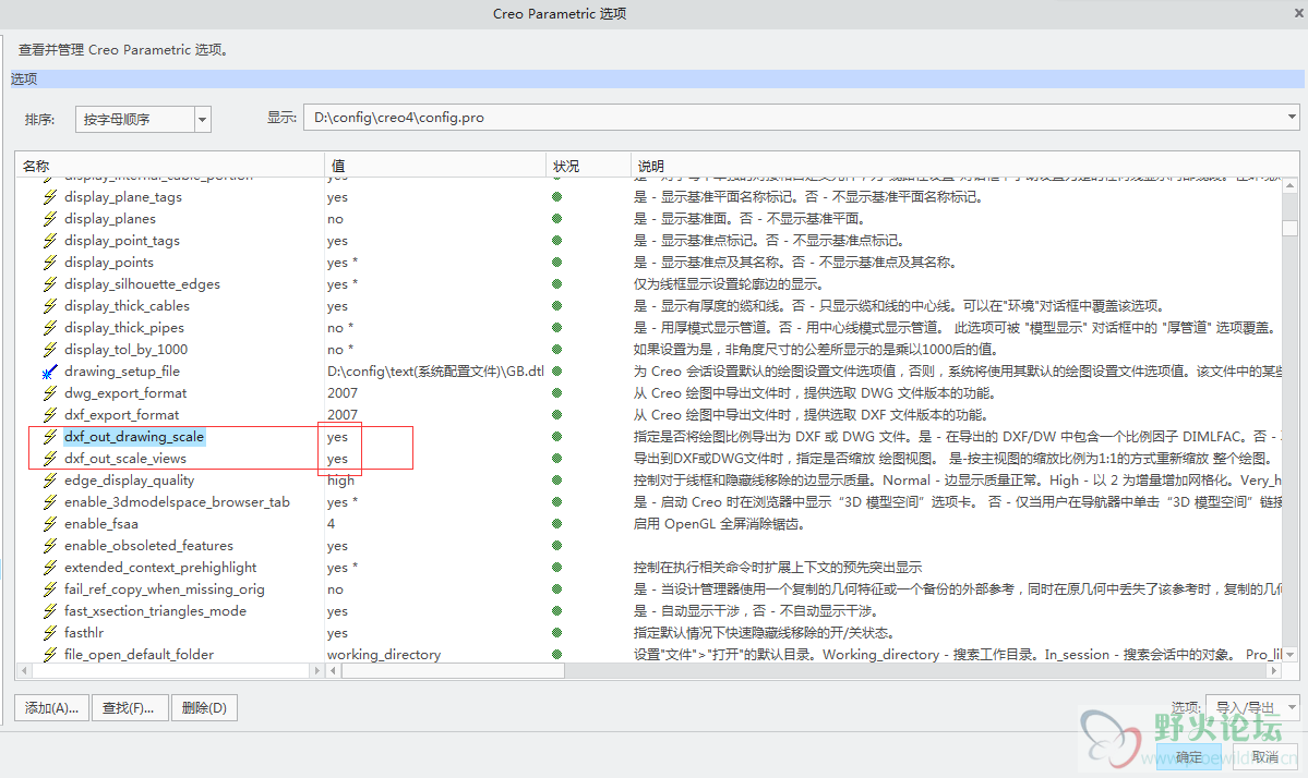

1、首先工程图的全局比例来控制各个视图比例,不要用自定义的视图比例;
2、全局比例不是1:1也是可以的,只是你congfig.pro没有设置好;
3、按下面的参数修改你的congfig.pro,这个文件要放到你的creo起始目录里,当creo启动时自动加载这个文件;
4、不要使用creo默认的config.pro文件,这个文件默认的配置,导出的DXF文件,视图不是1:1的
