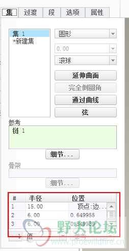

请问图中的倒角怎么倒成这样的效果,图二是没倒之前,倒了很久没法倒到,郁闷!!!

是那样的效果了!·

creo3.0,
其实就是在倒角的时候可以添加半径,在不同位置设置不同的半径。
