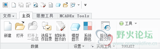

eDrawings 2014 x64 Edition for creo3.0安装成功后,但是打开creo3.0,没有挂上显示?怎么回事? QQ拼音截图未命名.png
帮忙分析下

发表于 2017-1-21 20:16 | 显示全部楼层
protk.dat 复制到 text 目录下了吗

 楼主| 发表于 2017-1-21 22:53 | 显示全部楼层
忘了说了,第一次安装后是好的,但是过段时间我突然发现没有那个了,所以我才分析找原因,我在启动目录里面 弄了
protk.dat的路径了

发表于 2017-2-8 10:11 | 显示全部楼层
name eDrawings
startup DLL
delay_start FALSE
exec_file $PRO_DIRECTORY\$PRO_MACHINE_TYPE\obj\proeconnector.dll
text_dir $PRO_DIRECTORY
ALLOW_STOP TRUE
end
实测上面这个delay_start参数对启动有影响,如果是TRUE的话,不能在软件启动时挂载进去。

 楼主| 发表于 2017-2-9 11:24 | 显示全部楼层
layne 发表于 2017-2-8 10:11
name eDrawings
startup DLL
delay_start FALSE

发表于 2017-2-9 15:08 | 显示全部楼层
zhang137310925 发表于 2017-2-9 11:24
你这个是在哪里找的?我安装的只是一个程序界面,eDrawingsForProE_Creo_10_4_64bit.exe
这个就是protk.dat里面的内容,我这边是这样子的,你装了别的插件,不知道是不是会有变化。

发表于 2017-2-10 11:13 | 显示全部楼层
zhang137310925 发表于 2017-2-10 10:23
我装的只是一个应用程序,装完了之后就可以使用,我办公室的电脑还是可以使用,不需要在protk.dat里面设 ...
我知道啊,这个eDrawing本身是没问题的,单独也能用,就是挂载Creo的问题。我之前也用的好好的,从别的地方拷了配置文件以后,就挂不上了,后来才改了protk文件解决的。

 楼主| 发表于 2017-2-11 17:19 | 显示全部楼层
layne 发表于 2017-2-10 11:13
我知道啊,这个eDrawing本身是没问题的,单独也能用,就是挂载Creo的问题。我之前也用的好好的,从别的地 ...
你的意思是说把你上面说的加载在protk.dat里面就可以了是吧

 楼主| 发表于 2017-2-11 23:55 | 显示全部楼层
我把你第一次回复的那个加载protk.dat里面就可以加载了
