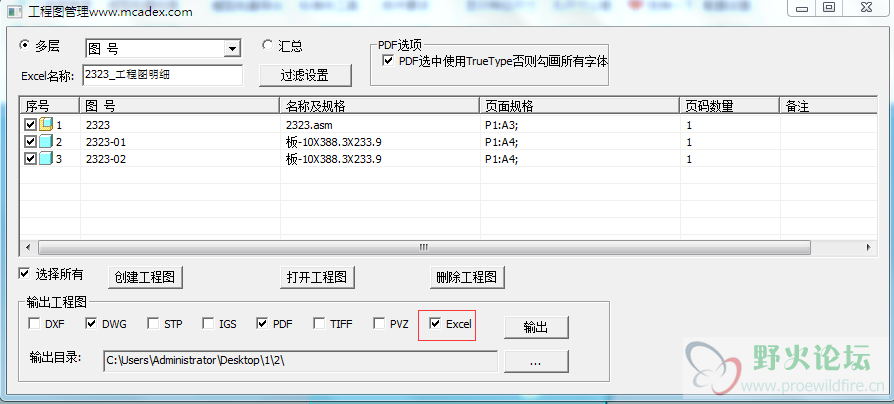

发表于 2017-1-21 23:18 | 显示全部楼层
什么叫目录?估计就是工程图图纸清单表吧?这个需要二次开发,有免费的mcadextools可以将当前组件里的所有同名工程图输出到excle表里?
