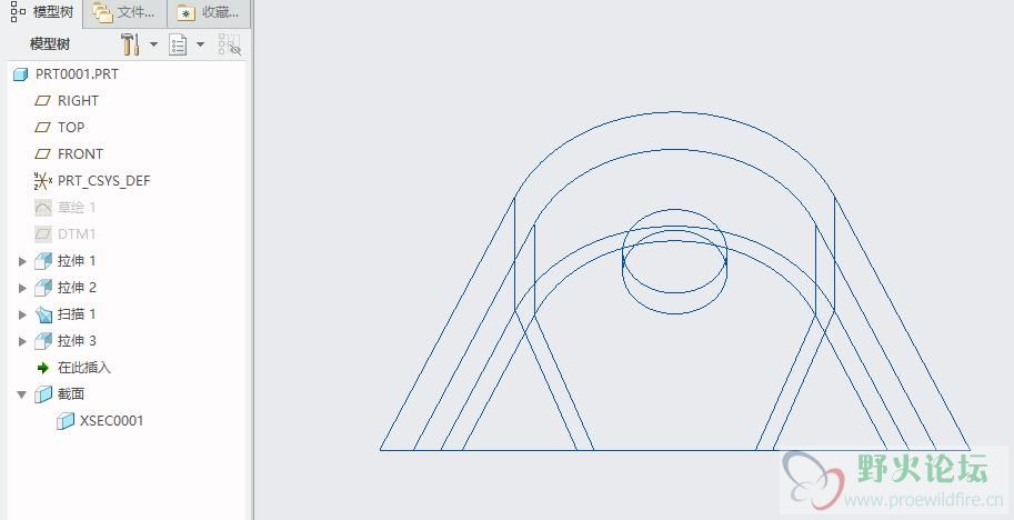

发表于 2017-1-20 10:37 | 显示全部楼层 |阅读模式
怎么画啊,求高手指点迷津
44
发表于 2017-1-20 11:34 | 显示全部楼层
按照右边的剖视图拉伸出来,然后剪掉多余的部位,最后画圆孔就可以了。

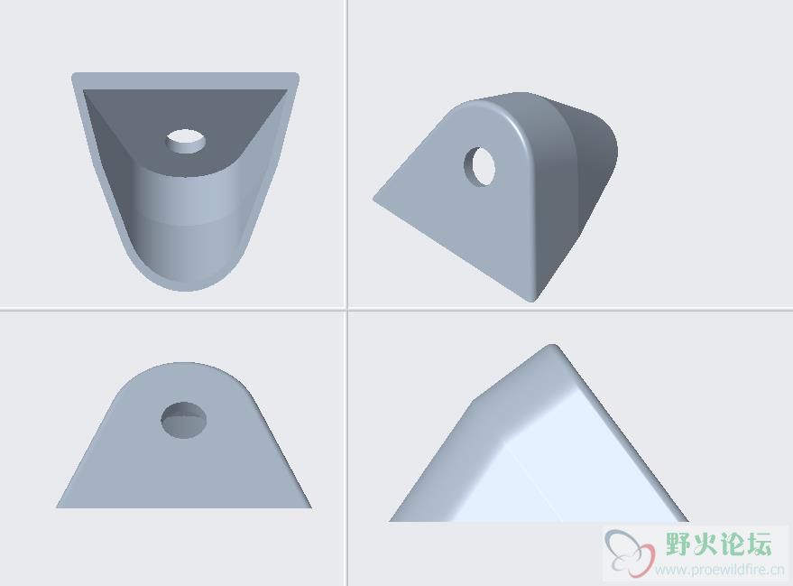

发表于 2017-1-20 16:41 | 显示全部楼层
大概这样吧。。。。仅供参考。
360截图20170120213700608.jpg 360截图20170120214022152.jpg 360截图20170120214443479.jpg
yyy-70120-zzz.prt.zip (40.42 KB, 下载次数: 7)     creo4.0版本

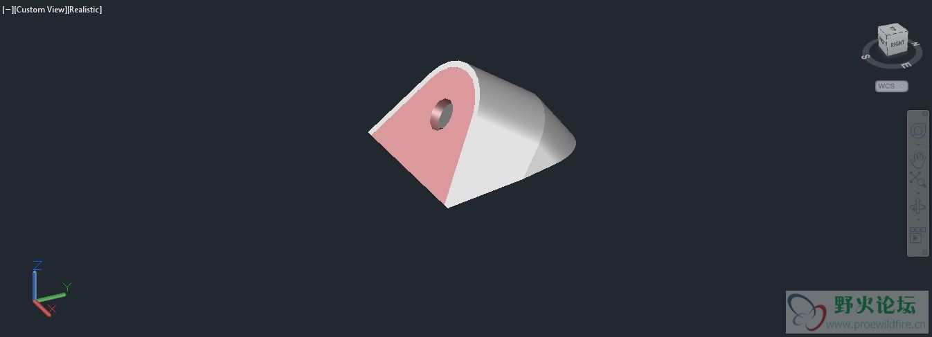

发表于 2017-1-20 20:42 | 显示全部楼层
看图纸感觉应该是这样的,直边长度尺寸没有标注,也没有用CAD去画求测量出来,随意定的一个值,截面与图纸有区别。用autocad做的。

发表于 2017-1-21 20:27 | 显示全部楼层
暗菩提 发表于 2017-1-20 20:42
看图纸感觉应该是这样的,直边长度尺寸没有标注,也没有用CAD去画求测量出来,随意定的一个值,截面与图纸 ...
3楼正确的,你这个好像有问题。

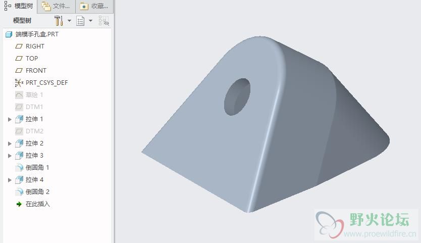

发表于 2017-1-22 20:31 | 显示全部楼层
这样建模 比较符合 实际情况吧。
端模手孔盒.prt.zip (47.36 KB, 下载次数: 5)   creo4.0版本
