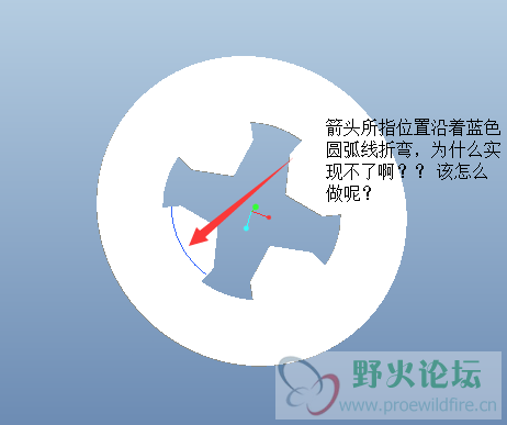

    求助论坛的大神们,帮我一个忙,proe钣金件怎么才能实现沿圆弧 折弯啊? 我实在想不出怎么弄了,请大家帮帮忙。
下面是截图

发表于 2017-1-20 08:37 | 显示全部楼层
实在不行切掉旋转或者扫描(钣金里面的), 不要只想折弯。。。。
发表于 2017-1-20 09:23 | 显示全部楼层
你的概念用错了吧,现实中也不是这么折弯的,才没见过这么古怪的折弯方式。
正确的加工方式有一种(proe能识别的也是这种)
即是做冲压模,做后以中心为定位进行冲压,同时把四个边冲压成型。

发表于 2017-1-20 11:43 | 显示全部楼层
这个产品实际生产应该也不能用折弯。
如果是宽度和高度较大,需要用拉深,如果较小,可以直接冲压出来。
所以,不要考虑用钣金折弯,老老实实旋转拉伸,然后去除材料就可以了。
