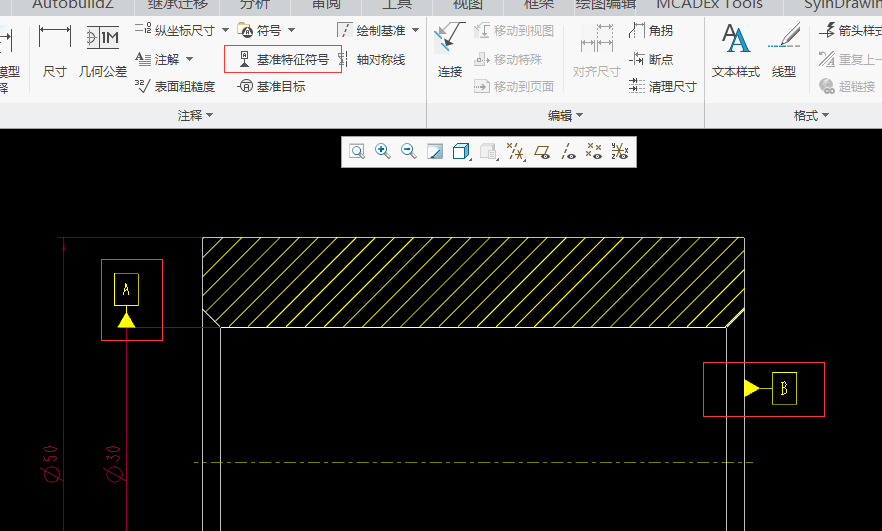

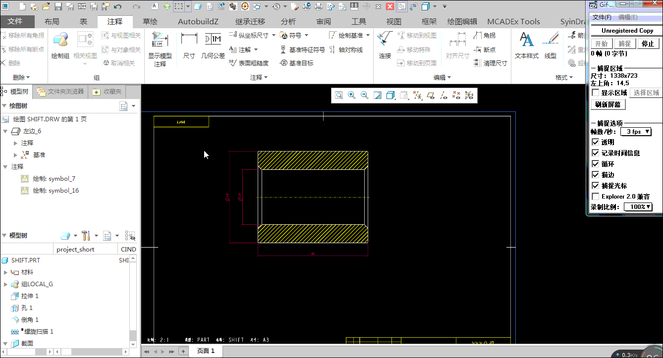

creo4.0工程图里的基准特征符号的创建,非常好用:
1、可以象符号一样直接添加
2、可以拖动符号长短
3、自动填写A\B、C----,免去人工判断
比以前的版本好用的太多

发表于 2017-6-1 00:45 | 显示全部楼层
有一个功能比前面版本欠缺了,用起来真不好,就是没法在中心线上创建基准。
163
2124
523
3751
热心助人勋章优秀会员勋章希望之星勋章嘉宾勋章
 楼主| 发表于 2017-6-1 08:24 | 显示全部楼层
GB机械制图,就没有标在中心线上的基准,到现在的标准为止。也许以后会吧
