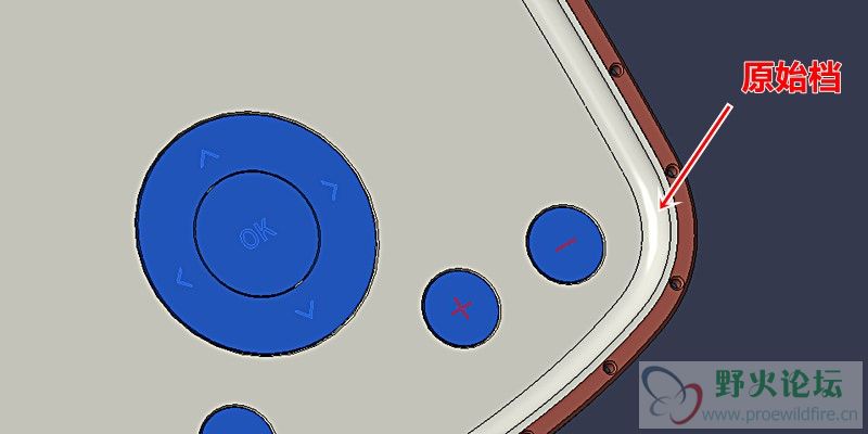

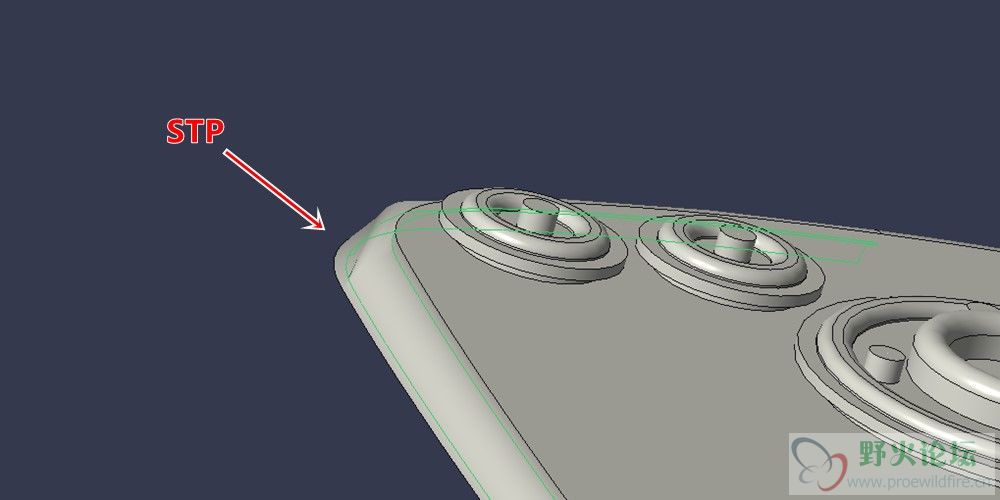

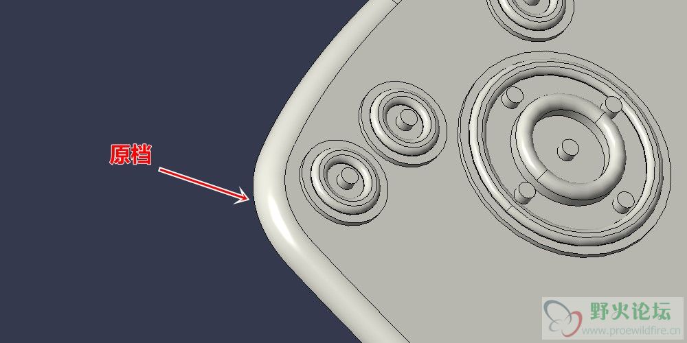

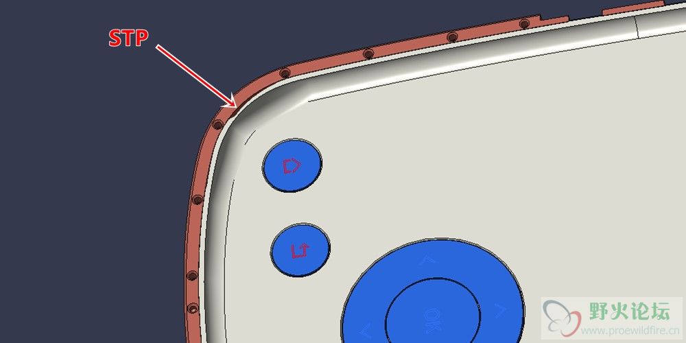

用的Creo 3.0版本,有个零件,周圈是大圆角过度的,如下图所示,原始档很正常;
因为要发出去打手板,要转成STP,但是一旦转成STP后,圆角就会塌陷,是否有办法可以解决?谢谢!

在原图,把另外i一侧的面的镜像过来,替换(直接实体化)
creo 11.0

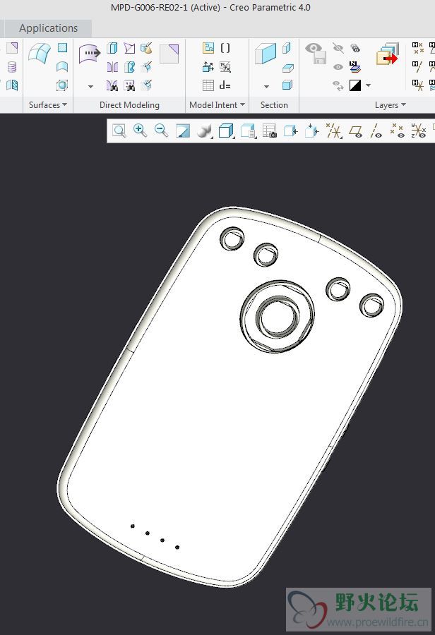

发表于 2017-1-16 16:37 | 显示全部楼层
creo 4.0打开,妥妥的实体,一点变形都没有....

发表于 2017-1-16 18:48 | 显示全部楼层
yuwobixing 发表于 2017-1-15 23:52
以下就是附件,请帮忙看看,谢谢!
如图,打开STP后的斑马条纹显示曲面是良好的,没有问题的。
你的制造商是使用什么软件打开STP的,能告诉我吗?
