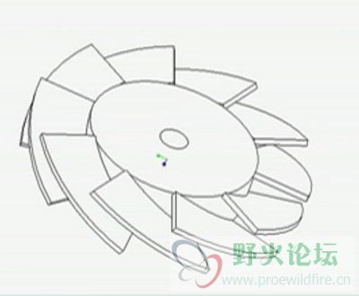

麻烦看下这个图是怎么画的。谢谢!

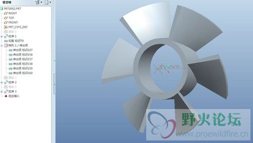

大概这样吧。。。
yh-114.prt.zip (35.4 KB, 下载次数: 14)    creo4.0版本。仅供参考。
参与人数 2威望 +2 收起 理由
伪君子的掘墓人 + 1 论坛表率,心悦诚服,堪称师表!
野火 + 1 原创内容

叶片是固定角度40度
 楼主| 发表于 2017-1-14 21:30 | 显示全部楼层
我看一个视频上是用的扫描-曲面命令
 楼主| 发表于 2017-1-14 22:14 | 显示全部楼层
怪了,页面截面出来是梯形的,应该是方型的
页片
页片

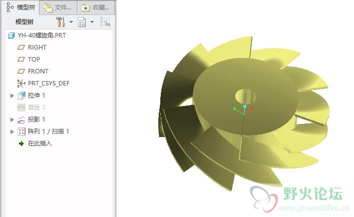

发表于 2017-1-15 15:54 | 显示全部楼层
40°螺旋角。仅供参考。。。
shcxsale 发表于 2017-1-14 21:29
叶片是固定角度40度
yh-40螺旋角.prt.zip (38.45 KB, 下载次数: 21)   creo4.0版本。。。

不好意思,来晚了,感谢二楼“sdgdjgb“的指导。
