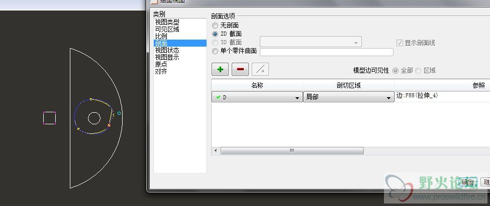

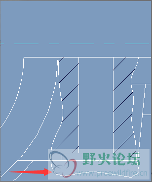

怎么将箭头不问删掉啊,这样不太好看
怎么将箭头不问删掉啊,这样不太好看
怎么将箭头不问删掉啊,这样不太好看
47499
发表于 2017-1-13 21:33 | 显示全部楼层
剖面线轮廓就得显示出来,你可以调整轮廓到比较好看的位置

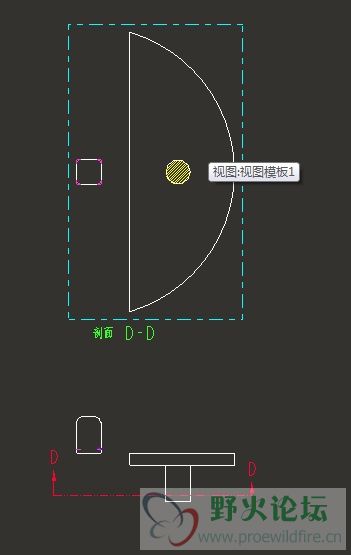

 楼主| 发表于 2017-1-14 09:20 | 显示全部楼层
不是啊  有的就不显示  我画的另一处的剖面线轮廓就没显示

发表于 2017-1-14 18:43 | 显示全部楼层
局部剖,你在零件内部选的位置有线,在轮廓边缘不会有,你看你 的上不怎么没有啊
 楼主| 发表于 2017-1-15 09:04 | 显示全部楼层
我是想知道怎么解决,图纸的零件就是这么画的,变成工程图了剖面线轮廓就是这样,我想知道我怎么做才可以避免这种情况

发表于 2017-1-18 12:00 | 显示全部楼层
当在剖切位置的实体截面处于你画的样条线的区域之内,
且剖切位置的实体截面轮廓线不与样条线相交,
这时不会有剖面轮廓样条线。
局部剖时,
你将整个零件圈在样条线的包围区域内,
你看下会有轮廓线吗。
这时剖切位置的实体轮廓线就是剖面线的边缘。
剖面线是无限延伸的,
