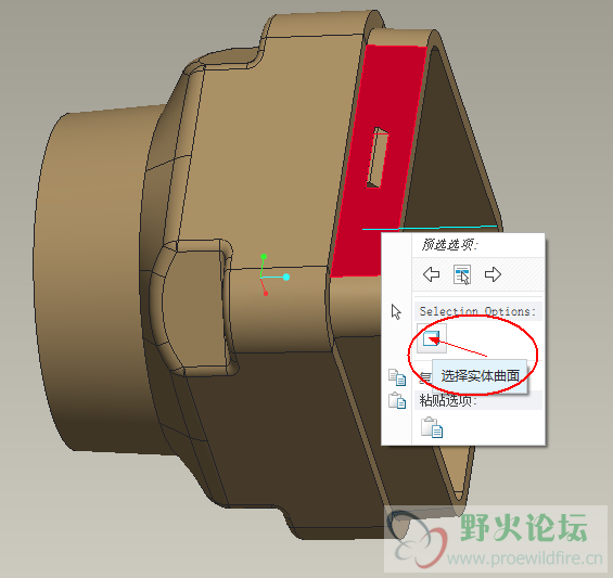

1、选中你所需要的实体曲面
2、右击,选择实体曲面命令
3、单击 复制,然后粘贴,打开一个操控面板
4、进入选项,选择“按原样 复制所有曲面”
5、单击 完成,就得到了由原实体表面复制而成的 新曲面,你可以实体化,就没有内部结构了
