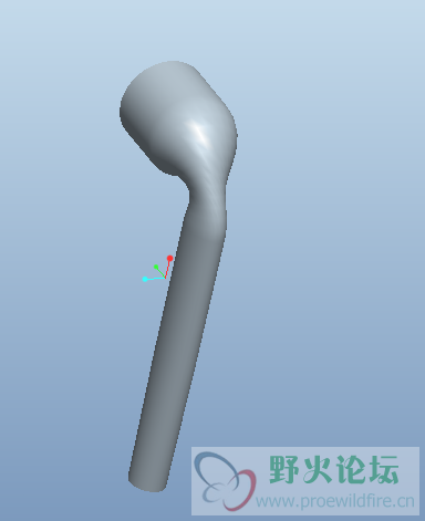

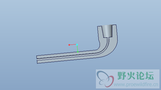

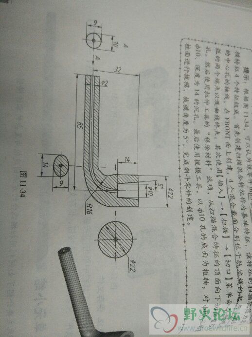

[求助] 前輩怎麼我畫的煙斗轉彎哪裡是相交的,命令使用掃描混合特征

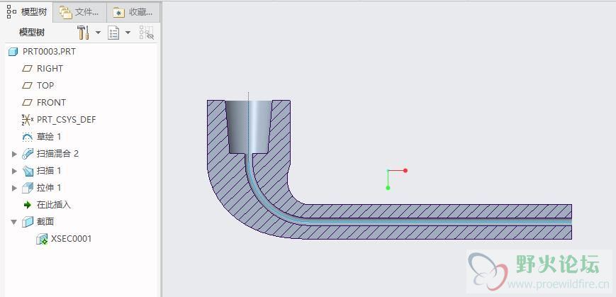

发表于 2017-1-13 16:04 | 显示全部楼层
截面要打断点控制下

发表于 2017-1-13 16:12 | 显示全部楼层

发表于 2017-1-13 19:02 | 显示全部楼层
prt0003.prt.rar

发表于 2017-1-14 09:53 | 显示全部楼层
这样做你就知道问题出在哪里了。

发表于 2017-1-15 11:21 | 显示全部楼层
可变截面扫描,搞定
