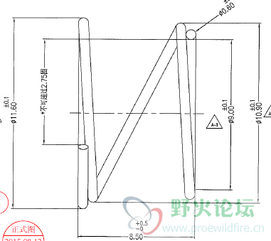

发表于 2017-1-13 14:48 | 显示全部楼层 |阅读模式
请帮忙把这个塔簧2D图转成3D,完全按图纸所给的参数尺寸!

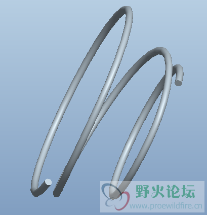

发表于 2017-1-13 15:59 | 显示全部楼层
不知道这个是不是楼主要的。

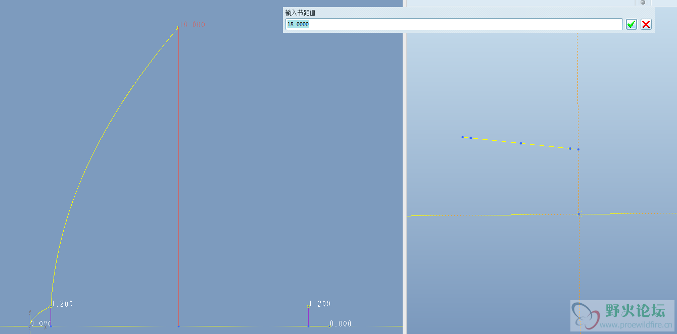

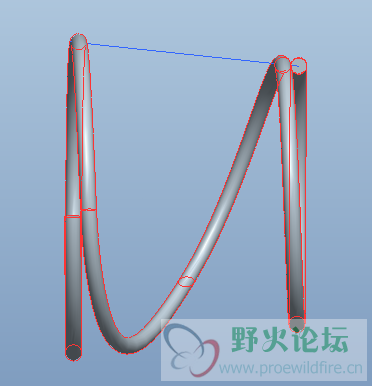

发表于 2017-1-13 16:32 | 显示全部楼层
可变螺距扫描,难的地方在2.75哪个尺寸,只要把轨迹改成空间线就可以了。。不难吧
70
发表于 2017-1-13 16:35 | 显示全部楼层
注意空间轨迹尺寸就行

发表于 2017-1-15 13:50 | 显示全部楼层
能否上传完整的图纸?

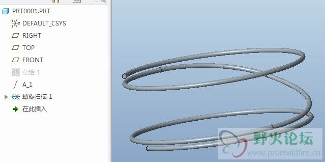

发表于 2017-1-19 12:01 | 显示全部楼层
通过修改中间点的螺距也可以改变顶点的位置
prt0001.prt.rar
211.12 KB, 下载次数: 39
138
187
 楼主| 发表于 2017-3-15 09:17 | 显示全部楼层
谢谢!  这就是我想要的。
