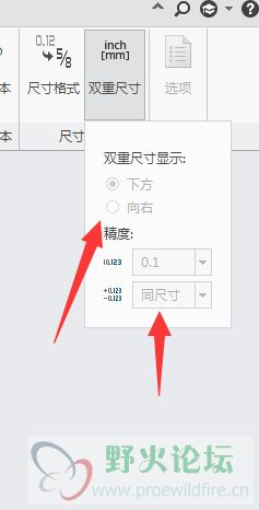

CREO4   这些灰色的怎样激活
怎样才可以用
怎样才可以用
怎样才可以用
怎样才可以用

发表于 2017-1-13 13:34 | 显示全部楼层
tol_desplay_enable=yes

发表于 2017-1-14 13:42 | 显示全部楼层
config
tol_display=yes
1953
2534
发表于 2017-1-14 15:40 | 显示全部楼层
dtl 中设置

 楼主| 发表于 2017-1-15 07:30 | 显示全部楼层
谢谢大家,公差可以了,但倒角文本还不可以怎么办,大家有办法吗

发表于 2017-1-15 22:37 | 显示全部楼层
你创建一个 45×d 的倒角就会被激活,有些功能和你建模有关系的,能用到的功能才会被激活

 楼主| 发表于 2017-1-17 09:05 | 显示全部楼层
还是不行吗?还请野火指教
发表于 2017-1-17 09:11 | 显示全部楼层
dtl 中设置tol_display=yes就可以了
发表于 2017-1-17 23:27 | 显示全部楼层
倒角选 45×d
