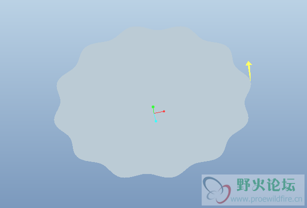

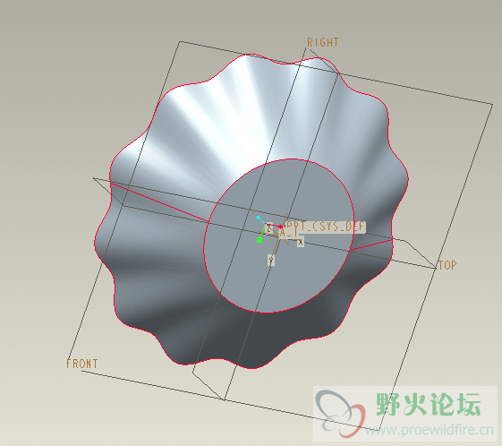

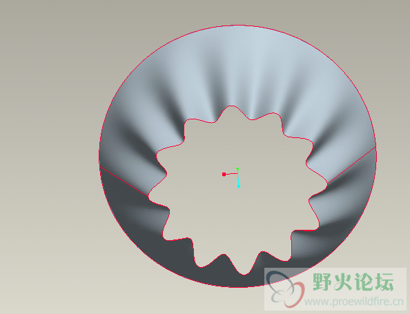

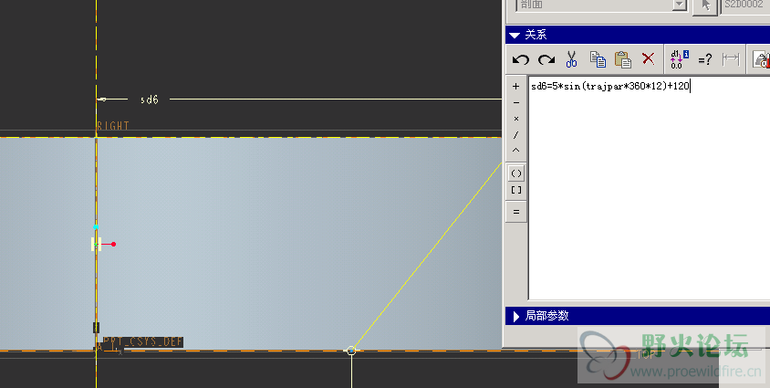

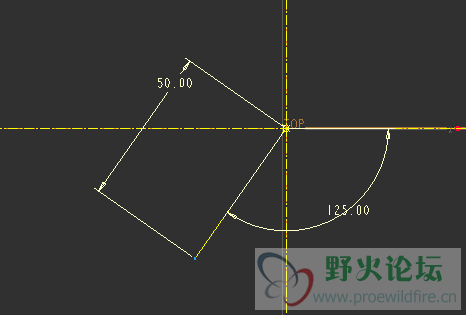

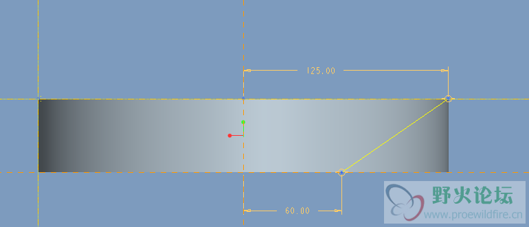

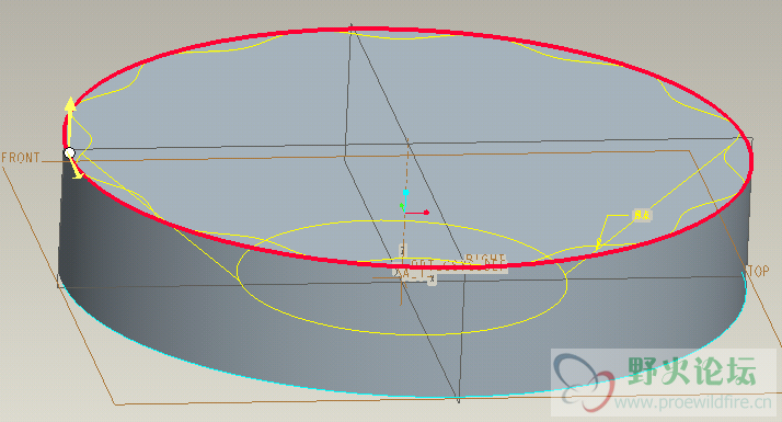

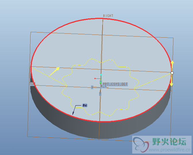

[求助] 第一圖是 正確的,我用第二張圖的關係式畫出第三張圖的軌跡反過來了

发表于 2017-1-12 15:19 | 显示全部楼层

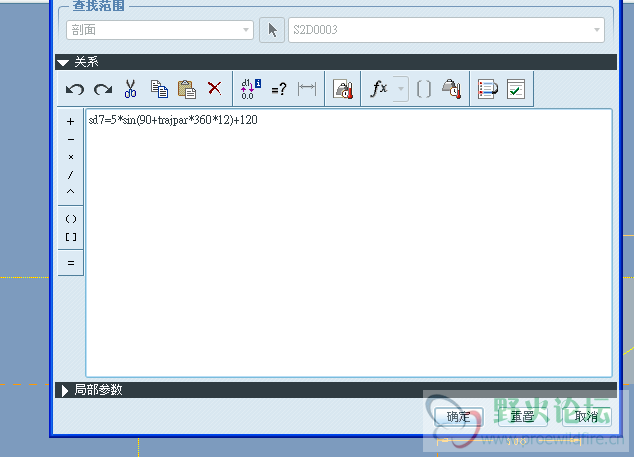

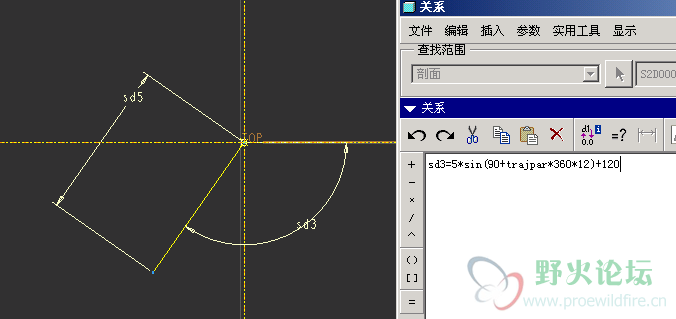

先确认下 你的关系式   你这情况最有可能是 标注的角度  标反了
好好学习,天天向上。没有最好的,只有更好的。

发表于 2017-1-12 15:22 | 显示全部楼层
比如 就像这样
 楼主| 发表于 2017-1-12 15:41 | 显示全部楼层
最後兩張圖是答案

 楼主| 发表于 2017-1-12 15:42 | 显示全部楼层
13711864033 发表于 2017-1-12 15:41
最後兩張圖是答案
我是照著答案畫的
男人就要努力做事

发表于 2017-1-12 16:29 | 显示全部楼层
13711864033 发表于 2017-1-12 15:42
我是照著答案畫的
那你把60这个尺寸锁定

 楼主| 发表于 2017-1-13 08:27 | 显示全部楼层
szb410886654 发表于 2017-1-12 16:29
那你把60这个尺寸锁定
還不行是不是關係式有問題

 楼主| 发表于 2017-1-13 08:31 | 显示全部楼层
大哥你怎麼畫的,我沒有用角度標註

 楼主| 发表于 2017-1-13 11:16 | 显示全部楼层
13711864033 发表于 2017-1-13 08:27
還不行是不是關係式有問題
我也鎖定還是不信,可能是關係式有問題吧

发表于 2017-1-13 16:15 | 显示全部楼层

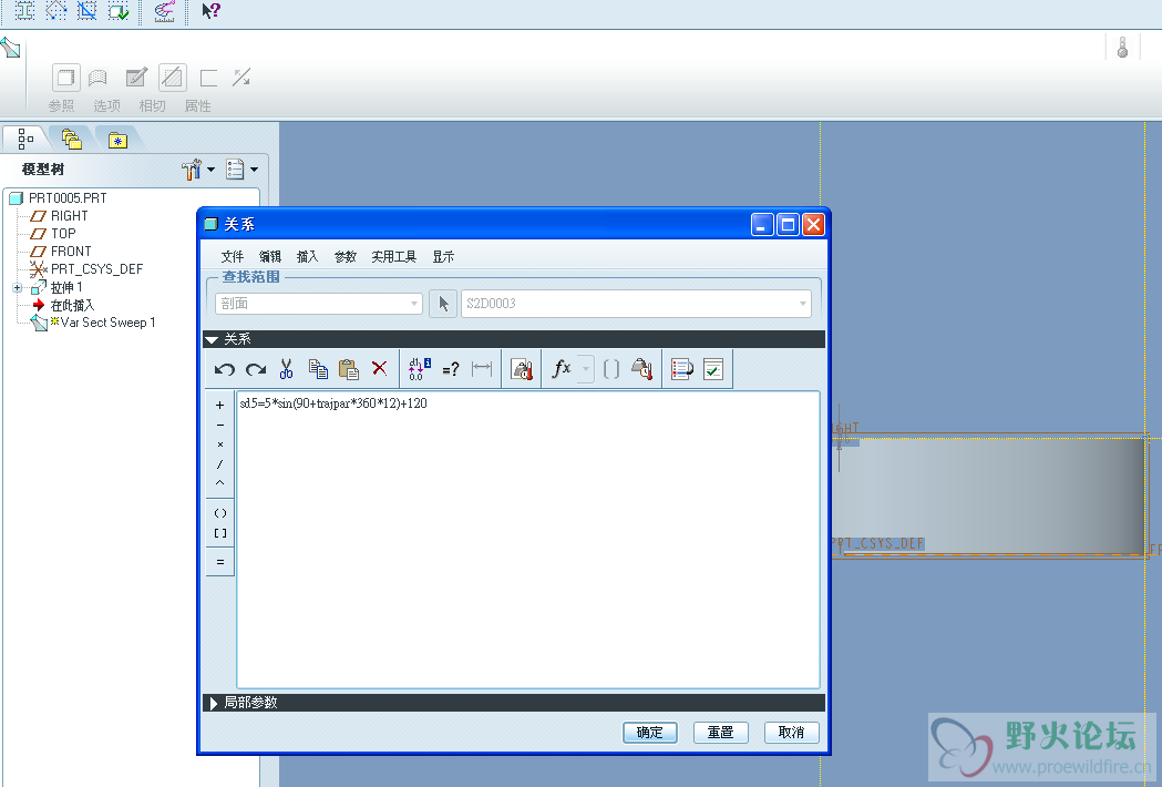

我尺寸试了 也是可以的
