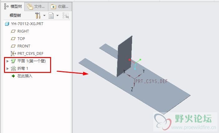

发表于 2017-1-12 10:21 | 显示全部楼层 |阅读模式
怎么也做不出来,有会的吗?

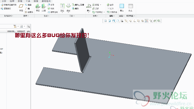

发表于 2017-1-12 10:50 | 显示全部楼层
仅供参考。。。
yh-70112.prt.zip (34.85 KB, 下载次数: 6)    creo4.0版本

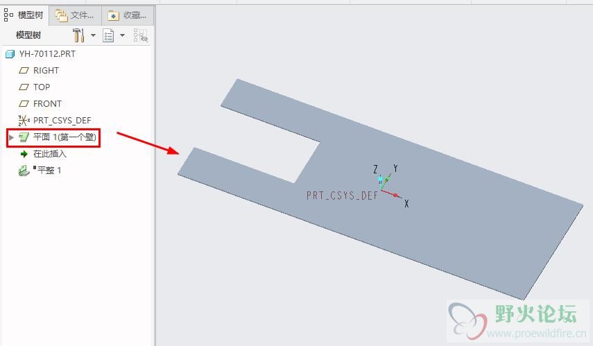

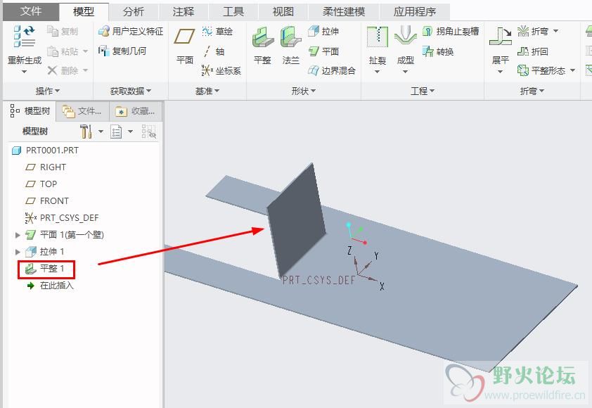

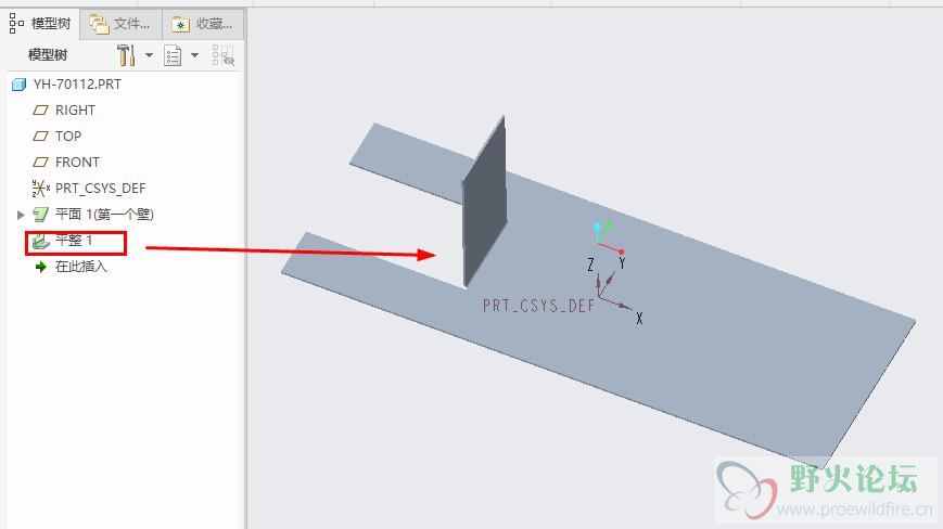

发表于 2017-1-12 11:08 | 显示全部楼层
creo4.0版本,仅供参考。。。
yh-70112-xg.prt.zip (35.07 KB, 下载次数: 20)

 楼主| 发表于 2017-1-12 11:12 | 显示全部楼层
谢谢,可能是因为我是creo2.0版本,这个要3.0以上才能,2.0只能先做扯裂,再折弯
