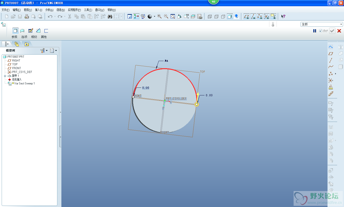

[已解决] 為什麼我用proe中的可變截面掃描捕捉不了整個圓線,只能捕捉半圓的虛線

发表于 2017-1-11 09:18 | 显示全部楼层
按住shift再点另外一半
52
发表于 2017-1-11 09:35 | 显示全部楼层
不行就把圆线复制粘贴一下
389
-3
嘉宾
444
发表于 2017-1-11 10:43 | 显示全部楼层
按住shift再点另外一半 依次链
发表于 2017-1-11 17:04 | 显示全部楼层
要不你就点进可变截面扫描右键单击直到整条线,要不就选中一条线按住shift加选,即可
 楼主| 发表于 2017-1-12 08:14 | 显示全部楼层
www5125 发表于 2017-1-11 09:18
按住shift再点另外一半
謝謝,可以了
男人就要努力做事
80
93
发表于 2017-1-15 11:24 | 显示全部楼层
选择环,或是链就OK了
