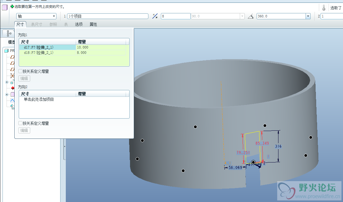

[已解决] 这个切口要怎么阵列出来

这个陈列还真没搞出来,环形的貌是可以,但只能顾一端,期待高手啊

发表于 2017-1-11 17:12 | 显示全部楼层
用轴阵列  再在选项里添加尺寸控制高度

发表于 2017-1-12 12:38 | 显示全部楼层
表阵列搞定

 楼主| 发表于 2017-1-12 16:28 | 显示全部楼层
www5125 发表于 2017-1-11 17:12
用轴阵列  再在选项里添加尺寸控制高度
这个图形相当于长方形,可以套用进轴去吗

 楼主| 发表于 2017-1-12 16:29 | 显示全部楼层
环形是选取面吗
发表于 2017-3-8 17:06 | 显示全部楼层
用填充阵列可以

发表于 2017-3-10 11:04 | 显示全部楼层
可以用骨架折弯啊

 楼主| 发表于 2017-5-8 10:34 | 显示全部楼层
cqhstc 发表于 2017-3-10 18:35
你是不是要这样的效果?
是的
发表于 2017-5-10 08:50 | 显示全部楼层
用曲线整列就可以的 我用的是CREO 3.0
