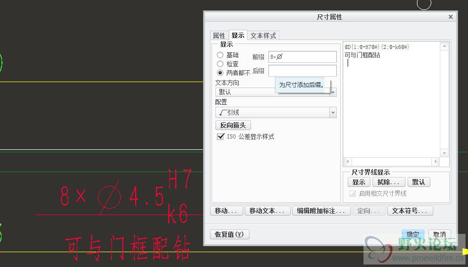

工程图问题
如何将d11放在H11下方啊,变成类似分数那样

杠没法打,其他的可以这样写:
  1. @D@+H7@#@-k6
复制代码
但显示效果并不好

文本位置  你可以设置下文本方向  设置为上方或者中心   效果就好了

我试了一下,很好的了,非常感谢你
