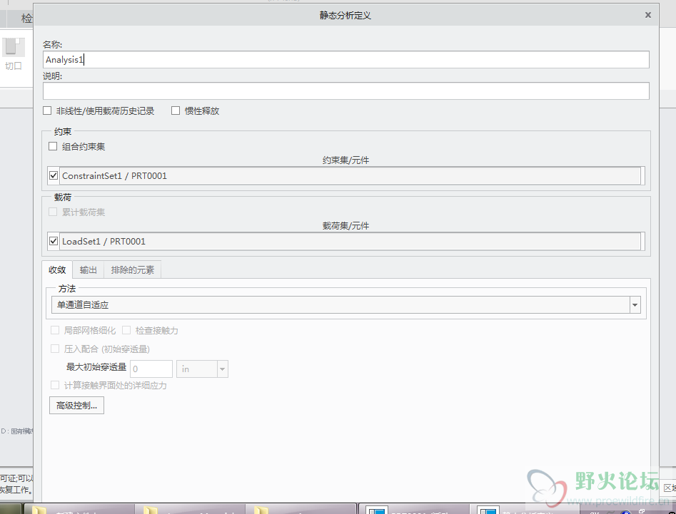

各位朋友,Creo4静态分析时窗口太大,下面确定看不到,窗口拖来拖去还是不管用,大家有什么好办法指点一下
窗口缩小不了,看不到确定
窗口缩小不了,看不到确定

发表于 2017-1-11 22:06 | 显示全部楼层
不知道你分辨率多大?

 楼主| 发表于 2017-1-12 08:42 | 显示全部楼层
分辨率如图

 楼主| 发表于 2017-1-12 08:50 | 显示全部楼层
左右可以拖动缩小放大,上下不可以

发表于 2017-1-15 22:22 | 显示全部楼层
我的 1440X900 可以显示,这个对话框有点高,可以往下拉一些,还看不到就按鼠标中键吧

 楼主| 发表于 2017-1-17 09:10 | 显示全部楼层
"那就中键"说的好,谢谢野火,总算有个解决方法,要不然无法进行下去

发表于 2017-3-11 23:12 | 显示全部楼层
分辨率用1920X1080就好了

发表于 2017-9-5 22:07 | 显示全部楼层
我的数字都显示到边框外面了,看不见怎么办。全屏也不行
