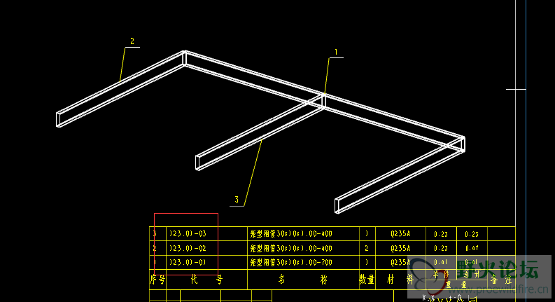

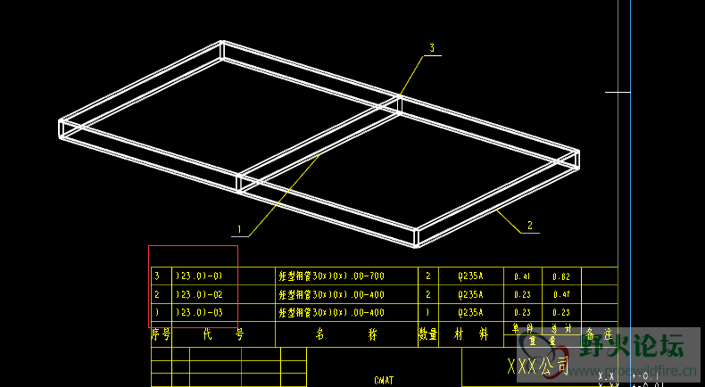

请教大家一个问题 同一零件 在不同组件中 怎么排序呀
例如零件A 在组件B中排序是3
同时组件C中也借用了零件A
在组件C中 A的排序是5
当在C中排序完成后 A在组件B中的排序也变成了5
怎么办呀

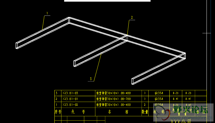

怎么会,除非你加了排序参数了,这个是不行的,会写参
现在能做到不写参排序只有creo自己的固定索引排序和一些不写参批量排序插件,例如syindrawing和freecreotools插件:

排序号 好像默认的是装配零件的装配顺序   更改的话 可以用  表 里的 固定索引  更改序号
