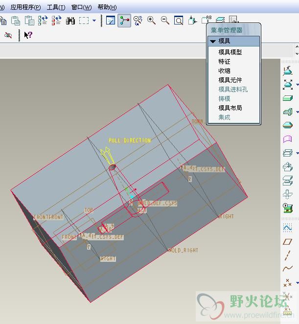

在做模具设计时  不知道为什么 模具进料孔 以及铸模等几个选项一直未被激活  我想不大想我操作的问题
这里请教一下高手或者有类似为您提的朋友  是不是我这个少点什么插件一系列的
           我 先感谢大家的帮助了
  我上传一张截图 请帮忙看一下
这是截图
这是截图

请问你元件抽取了吗?如果没有是这里出了问题.只要点模具元件→抽取→全部就好了
