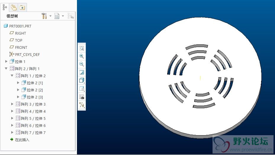

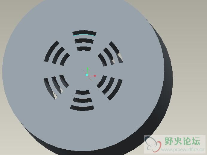

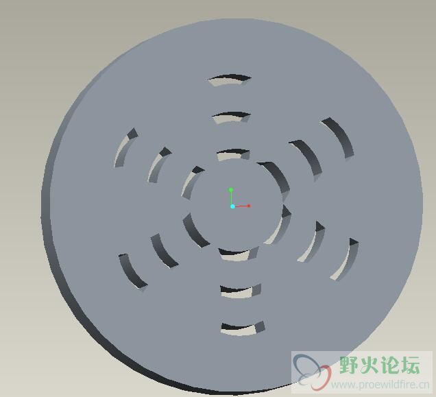

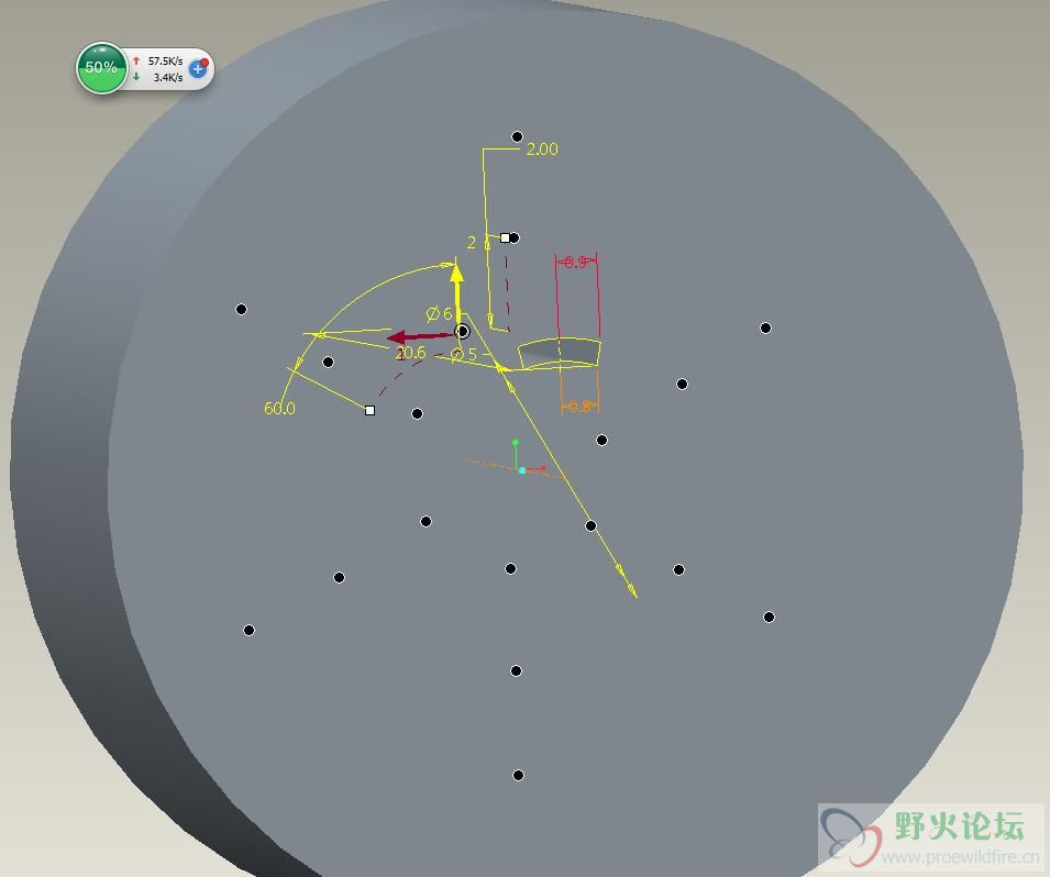

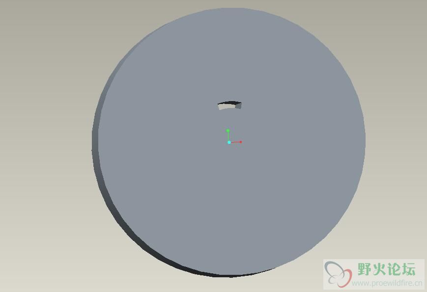

图片上都有,尺寸随便大小,主要是怎么参考变量的尺寸?
这是单个切的时候
这是单个切的时候
阵列参考,这里要怎么参考
阵列参考,这里要怎么参考
错误的阵列
错误的阵列
效果图
效果图
最佳答案
查看完整内容
拉伸之后直接就点选阵列,默认就是尺寸阵列,然后选择15这个半径尺寸就可以了,然后选择阵列距离和个数就可以了,成功的关键在于拉伸草绘里面尺寸的约束,而不在于阵列

我是2.0的,麻烦能截张阵列时候选择的图吗?

发表于 2017-1-9 10:24 | 显示全部楼层
先画一个然后尺寸阵列的时候选择半径尺寸阵列,详情可以看附件,版本为creo 3.0
阵列拉伸草绘图中的15这个尺寸就可以了,阵列出来一排之后再轴阵列前面的尺寸阵列就可以了
